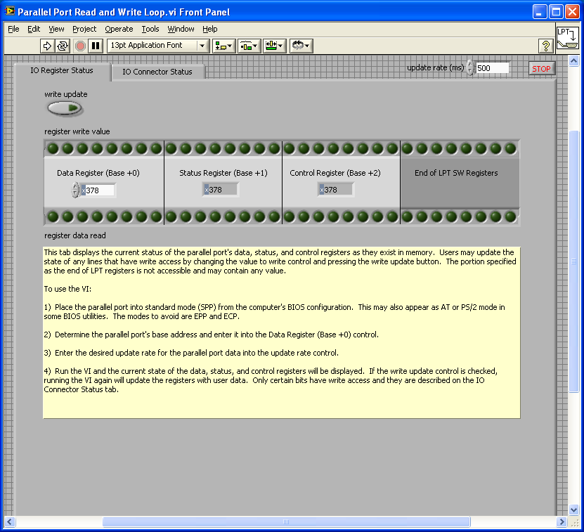

Ok, ich weiss es auch nicht. Ich konnte es selber nicht ausprobieren. Aber ein Tipp, in LV kannst du nach Beispielen suchen. Tippe mal parallel ein und suche. Es sind zwei interessante Beispiele dabei.
Eugen

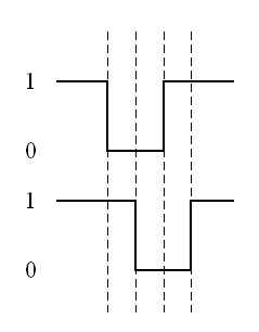

Rechtecksignal auf LPT
Hallöchen,
im Anhang hab ich noch mal ein Bild, was ich überhaupt machen will. Ich will zwei Rechtecksignale (sh. Anhang)
auf LPT1 simulieren.
Für die Simulation benutze ich die ersten beiden Datenbits, welche ich setze oder nicht.
Ich gehe folgendermaßen vor (binäre Angabe):
<blockquote>[list=1]
[*]Start: 11<>
[*]01<>
[*]00<>
[*]01<>
[*]10<>
[*]Ende: 11<>
[st]</blockquote>
Die Periodendauer kann ich verändern. Schließe ich an LPT1 einen Stecker mit Dioden an,
welcher mit anzeigt, wann welcher Bit gesetzt wird, funktioniert das. Mir wird genau das Bild simuliert.
Jetzt meine Frage.
Geht das denn so? Kann ich die zwei Rechtecksignale so simulieren?
