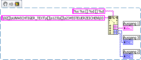

vielleicht ja so:

danke gerd, aber könntest du dieses VI mal hochladen? Ich hab versucht es exakt nachzubauen - es geht aber bei mir nicht. Die Funktion liefert zwar keine Fehlermeldung, aber am Ende hab ich nur zwei mal die 0 als Zahlenwert.
Bzw. was bedeutet denn dieses [] und das s

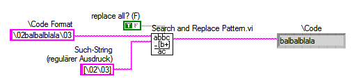

Danke für den Hinweis, das habe ich nicht gewußt. Ich hatte "nicht darstellbare Zeichen entfernen" wörtlich genommen.
Aber so geht es doch, und ich denke, so ist es in deinem Sinne:

Hallo schurzgasschweisser,
"Die Funktion liefert zwar keine Fehlermeldung, aber am Ende hab ich nur zwei mal die 0 als Zahlenwert. Bzw. was bedeutet denn dieses [] und das s"
Deine Original-Frage enthielt:
"STEUERZEICHEN(x02) [] UNWICHTIGER_TEXT [] ZAHLENWERT1 [] ZAHLENWERT2STEUERZEICHEN(x03)"
Also habe ich die [] aus deinem Beispiel-Text ganz oben übernommen (einfach Copy&Paste und Zahlenwerte eingesetzt). Laut deiner Aussage dort kommen die eckigen Klammern im Text vor... Wenn die dort nicht vorkommen, warum schreibst du sie dann?
Das s ist die Escape-Sequenz für ein Space/Leerzeichen und die sieht man nach einem Rechtsklick auf den String und "-code display".
Anbei das VI in LV8.5.

danke lucky und danke gerd!Wink
gerd - das hab ich verbockt ..ich hab mit [] leerzeichen gemeint ...sorry !!!

"In String suchen" ohne Steuerzeichen?
Dann müßte es ja jetzt so gehen: (alleTextfelder im Code-Format. Die Textanzeige muß nicht sein, da "Unwichtiger Text")
