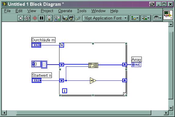

Meinst Du so wie im Anhang?

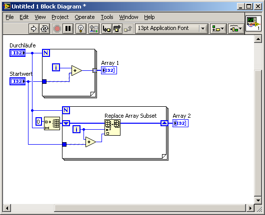

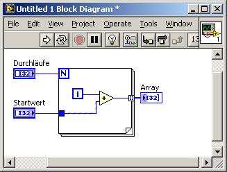

Ouch, deine Lösung ist aber "böse" Blink. Ein Array zu erzeugen durch Erweiterung ist Speichertechnisch "not done", vor allem wenn die Größe vorher bekannt ist. Besser ist es zuerst das Array zu erzeugen und dann im Loop "Replace Array Element" zu machen. Die beste Lösung ist allerdings diese hier:

Damit ist gemeint: das ist nicht die Art wie man Arrays in LV oder jede andere Sprache, erzeugen sollte.
Du hängst den neuen Wert immer am Ende des Arrays, d.h. im Speicher muss immer ein neues Element allokiert werden. Dadurch entsteht Speicherfragmentierung.
Weiß der Compiler vorher wie groß das Array ist, kann der Speicher als Block allokiert werden.
Hier noch mal die zwei Methoden:

Stimmt. Jetzt wo Du es sagst. :blushBig Grina hätte ich selber drauf kommen können, vor allem weil das ja auch bei den NI-Lehrgängen gepredigt wurde. Wink
Aber funktionieren tut es wenigstens. Lol
EDIT: Da sieht man wieder, wass 9 Jahre "Mehrerfahrung" ausmachen können. Big Grin
