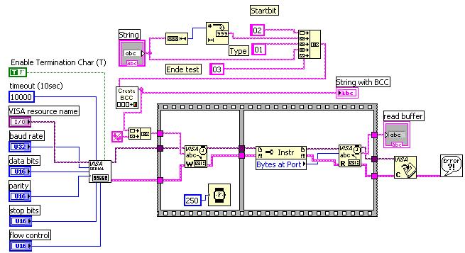

Ich kämpfe immer noch mit der Seriellen Schnittstelle. Diesmal versuche ich es über eine Software Flusssteuerung.
Leider ignoriert mein Messgerät meine Befehle bisher völlig und geht noch nicht mal in den Remotemodus (was es eigentlich schon bei dem ersten empfangenen Befehl machen sollte).
Erstmal wie der code laut Manual aussehen sollte:

Ich habe unten eine Version meiner bisherigen Versuche angehängt. Ich habe es auch mit den Xon/Xoff-Zeichen versucht (über Eigenschaftsknoten zugewiesen) aber kein glück gehabt.
Habt ihr eine Idee ?

Hi, dc6xs
Das Gerät ist ein OTDR der Firma Anritsu ( MW9076B ). Es kann neben der Hardwareflusskontrolle auch einen ACK/Nack mode.
Ich bin einfach davon ausgegangen das dies Xon/Xoff entspricht.
Einen Screenshot habe ich unten angehängt...
Das Gerät habe ich in diesem ACK/Nak-Mode auch im Hyperterminal nicht zum laufen bekommen.
Es gibt einen "Direkt"-Modus bei dem lediglich die Befehle gesendet werden. Dieser Funktioniert zwar, erzeugt aber in unregelmäßigen abständen Datenüberläufe.

Guckst du Bild von Wiggi, Teil "Sendestring erstellen":
Bist du sicher, dass der String "02" ein 0x02 ist - oder sind das vielleicht die beiden Zeichen "0" und "2"? Ebenso mit Type und ETX.
Außerdem: In deinem ersten Posting steht nach STX: "len = 2 byte binary data". Heißt das, die Länge wird im Binärformat übertragen? Dann ist die Funktion Zahl=>String falsch. Ich tippe mal auf hexcodiert.

' schrieb:Guckst du Bild von Wiggi, Teil "Sendestring erstellen":
Also das die 02 in Hex übertragen werden müssen hast du recht. Ich habe sie entsprechend auf Hex gestellt. (Müsste dann doch so richtig sein, oder nicht ?)

Du hatest recht mit dem umwandeln des Testes...
Ich habe dadurch allerdings ein anderes Problem. Ich möchte nun meinen String den ich ermittelt habe an den Seriellen Port geben.
Dieser String besteht zum teil aus Eingabgefeldern und Konstanten.
Bei den Konstanten konnte ich angeben das sie in Hex sind und somit wird eine 05 auch so weiter gegeben. Die Länge des Strings die ich bestimmt habe wird aber immer falsch umgewandelt (zB 3035).
Weiß jemand wie ich das in den Griff bekomme ?

' schrieb:Die Länge des Strings die ich bestimmt habe wird aber immer falsch umgewandelt (zB 3035).
Guckst du die Funktion "flatten to string".
Wahrscheinlich muss du dabei folgendes beachten: Die Funktion Stringlänge liefert dir eine I32-Zahl. Ich gehe aber davon aus, dass in deinem Protokoll der Seriellen Schnittstelle ein I8 erforderlich ist. Das erreichst du dadurch, dass du vor das "flatten" eine Konvertierung "I32 nach I8" machst. Ansonsten kannst du wie gehabt den "geflatteten" String wie alle anderen addieren.
