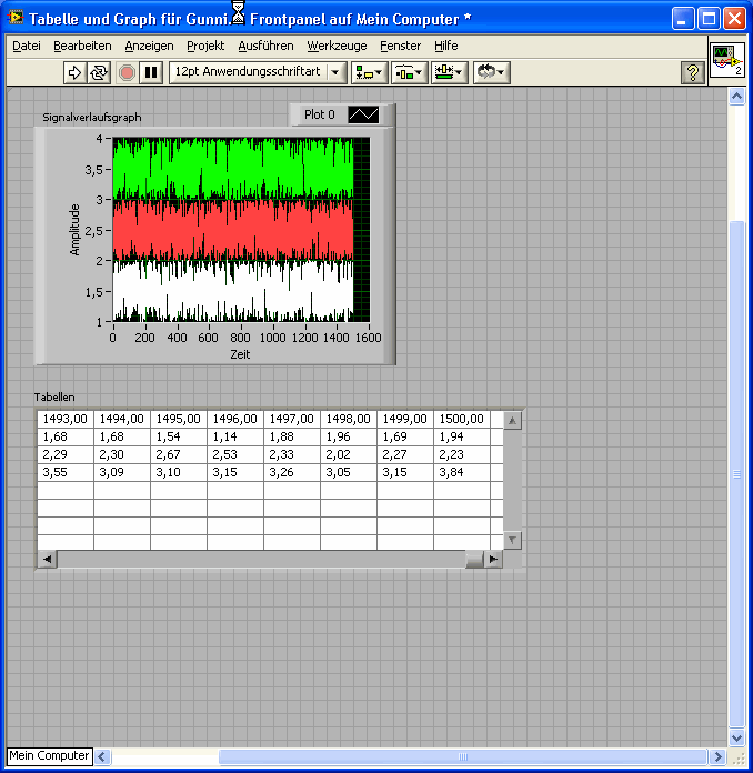

Ich schlage mich immer noch als blutiger Anfänger mit meiner Diplomarbeit rum. Ich habe es aber schon geschafft verschiedene Signale zu erzeugen und mit dem CompactRIO die Daten wieder zu erfassen. Jetzt liegen mir die Daten paketweise pro Schleifendurchlauf vor. Ich habe die jeweilige Information über Delta-X usw.. Mit dem Signalverlaufsgraph läßt sich das Signal also einwandfrei darstellen.
Der Professor, von dem ich die Aufgabe bekam, meinte ich sollte gleichzeitig die Daten in Form einer Tabelle vorliegen haben. Jetzt taste ich meine Signal mit 100 kHz ab und soll die Messungen ca. 3 - 5 min laufen lassen.
Geht das überhaupt das ich so ne lange Tabelle mit einfüge? Gibt es eine Art wie ich alle meine Signaldaten (es sind ja 3 so weit ich weiß) in diese Tabellendarstellung einfließen lasse?
[attachment=31551:Signalda...ichern_2.JPG]
Wie in meinem Screenshot zu sehen ist ist es mir nicht gelungen. Selbst wenn es ginge war die Zeilenbegrenzung bei 999.

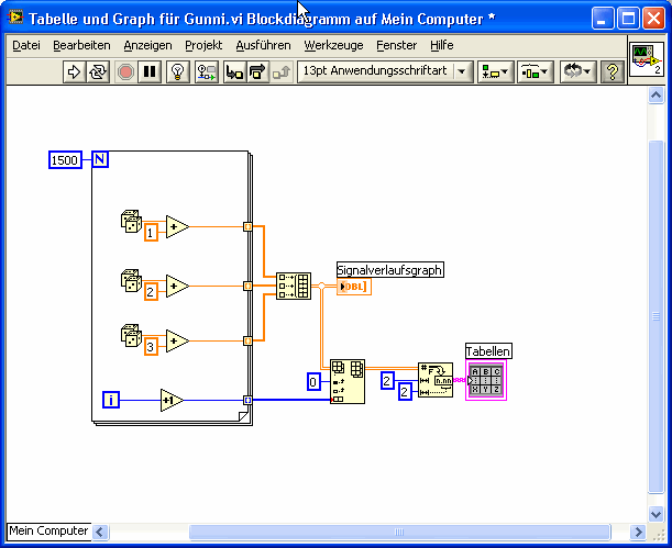

ich hab mir mal den Screenshot angesehen.
Wenn Du aus Deinen Messwerten ein 2D-Array erzeugst, dann kannst Du dieses Array an einen Signalverlaufsgraphen anschließen und bekommst die Anzeige die Du haben möchtest.
Eine Tabelle so wie Du sie auf dem Screenshot verwendest, muß mit Strings beschrieben werden. Ändere das und die Messwerte stehen in der Tabelle.
Hab eben ein kleines Programm erstellt und kann z.B. 1500 Werte problemlos in einer Tabelle anzeigen.

ich kenne Dein Programm nicht. So wie ich aus dem Screenshot heraus vermute bekommst Du Werte erfaßt oder berechnet, und die kannst Du in ein Array einfügen. Da eignet sich ein Schieberegister, welches als Array initialisiert ist und in welches Du mit jedem Programmdurchlauf neue Werte einfügen kannst.
Auf Deinem Screenshot versuchst Du die Daten zu einem Cluster zu bündeln. Das klappt leider nicht, da ein 2D-Array vom Graphen und der Tabelle erwartet wird. Ich hab mein Beispiel für Dich etwas abgewandelt.
Bei der Datenflut die bei Dir auftritt, sollten aber nicht alle Werte in einem Schieberegister gehalten werden.
Ich aus meiner Sicht würde die Werte in Blöcken in ein Datenfile wegspeichern und vielleicht den letzten Block in einer Tabelle anzeigen.
Ich hab noch nicht begriffen was Du mit den Messwerten in einer Tabelle anfangen möchtest. Reine Anzeige zur Information oder weitere Verarbeitung?
