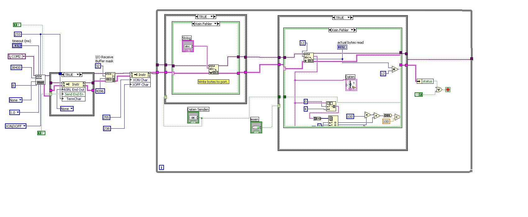

Hy
Ich möchte senden und empfangen per RS232. Das ganze funktioniert auch aber setzt manchmal einfach aus oder geht garnicht. Leitungen u.s.w. sind alle ok. Die Kommunikation per Terminal ist ohne jede Probleme und Com1-Com2 also LabVIEW -> Terminal zeigt mir das es an LabVIEW liegt.
Hab ich evtl falsche Strukturen gewählt? bin neu dabei... das empfange läuft meistes gut wenn dann dann auch stabil. das senden von daten klappt fast nie. der Button wird kurz grau aber nix passiert, egal ob lesen an oder aus ist...
Also die While schleife soll immer laufen, und per schalter wähle ich ob ich schreiben oder lesen an/aus haben will..
P.S.: in dem Sende Fenster sind noch 2 case schleifen für schreiben in Excel bzw und ein Schieberegister aber das dürfte ja kein Einfluss haben!

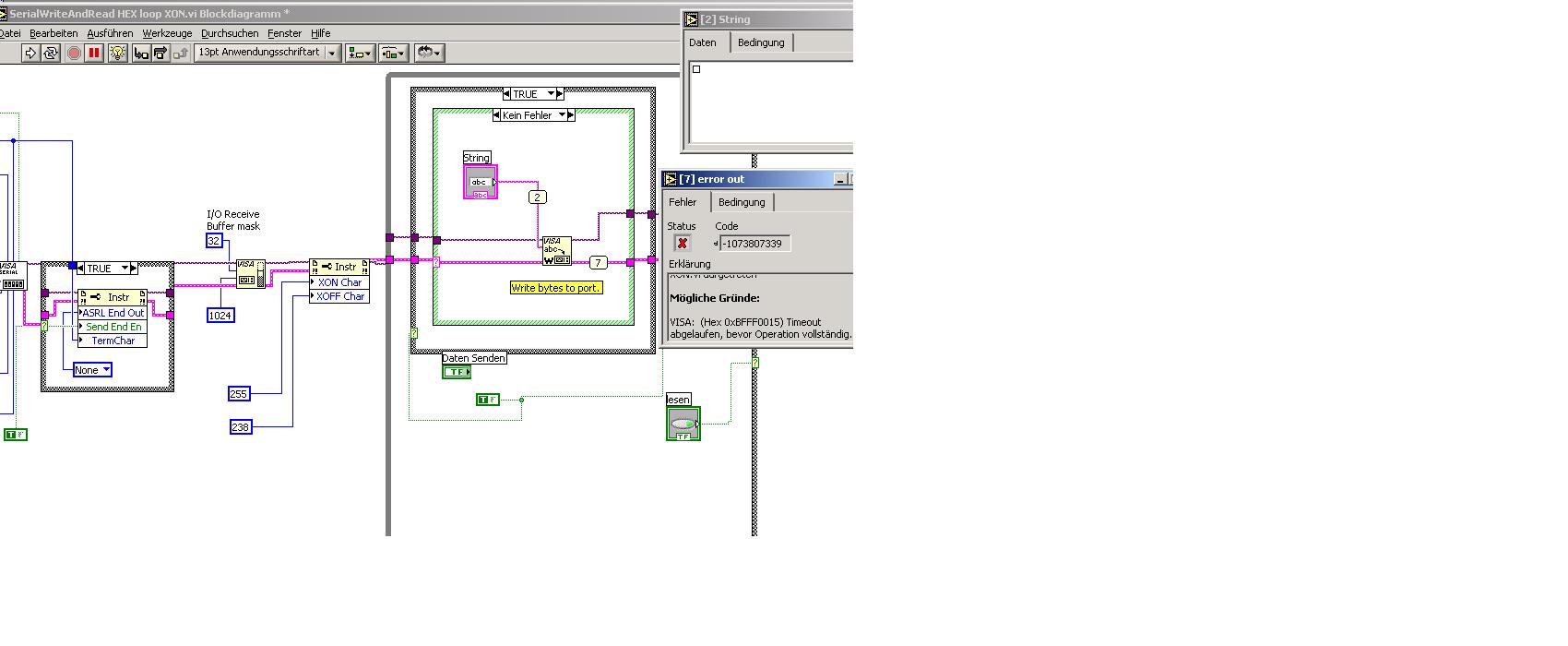

hab noch folgendes Problem festgestellt:
1. kann scheinbar nur senden, wenn ich schon empfange. ohne Daten zu empfangen kann ich nicht senden
2. wenn ich während des Empfangs sende, verschiebt sich die Reihenfoolge meiner daten in den Blocks trotz XON/OFF, das ganze geht erst weg wenn ich LabVIEW komplett schließe!
EDIT: Konnte folgende Fehlermeldung beim NUR senden von 0h01 finden. Nur was soll das bedeuten?
EDIT2: Beim herabsetzen der "timeout" am VISA wurde das ganze besser als jetzt springen die Werte lustig hin/weg...
Die Werte sollen konstant stehen bleiben bis der nächste vom RS232 kommt...

ich habe mit der seriellen Schnittstelle noch nicht viel gearbeitet - deswegen kann ich dir nicht konkret helfen. Aber ich denke, aus meiner Erfahrung heraus kann ich dir 2 Tips geben:
1. Fuege deiner While-Schleife eine kurze Wartezeit hinzu (z.B. 20ms). Durch das Warten muss der Prozessor nach jedem Schleifendurchlauf kurz hochzaehlen. Dies reduziert massiv die Prozessorlast, verlangsamt aber deine Anwendung nicht.
2. Auf deinem Bild sehe ich nicht, wo du den VISA Timeout eingestellt hast. Ich wuerde diesen aber eher zu hoch als zu niedrig einstellen. 40-50s sind durchaus moeglich. Auch der Timeout stoert deinen Programmablauf nicht, kann aber die Zeit der Hardware geben, die sie benoetigt um die Kommunikation durchzufuehren.

und es tritt folgender Fehler auf:
Ich sende immer:
FF 0102 0304 0506 0708 0910 0000 EE
FF = XON
EE = XOFF
EE & FF werden ja abgeschnitten und nehme dann die 6 Hex Felder als Daten auf. Wenn ich jedoch einmal etwas gesendet habe, nimmt er es in der falschen Reihenfolge auf!! trotz XON & XOFF!
also aus:
wird
0102 0304 0506 0708 0000 0910
wieso? im Terminal programm kommen immer noch die selben Werte an wie vorher! Nur komplettes schließen von LV hilft um das zu korrigieren!!
EDIT: bei jedem weiteren senden wandert der Wert eins nach vorne bzw es gibt ein Fehler bei VISA READ im nächsten Schleifendurchlauf. Muss ich nach dem Senden irgendwas zurücksetzten? hab in der While schleife eine Verzögerung von 399msek

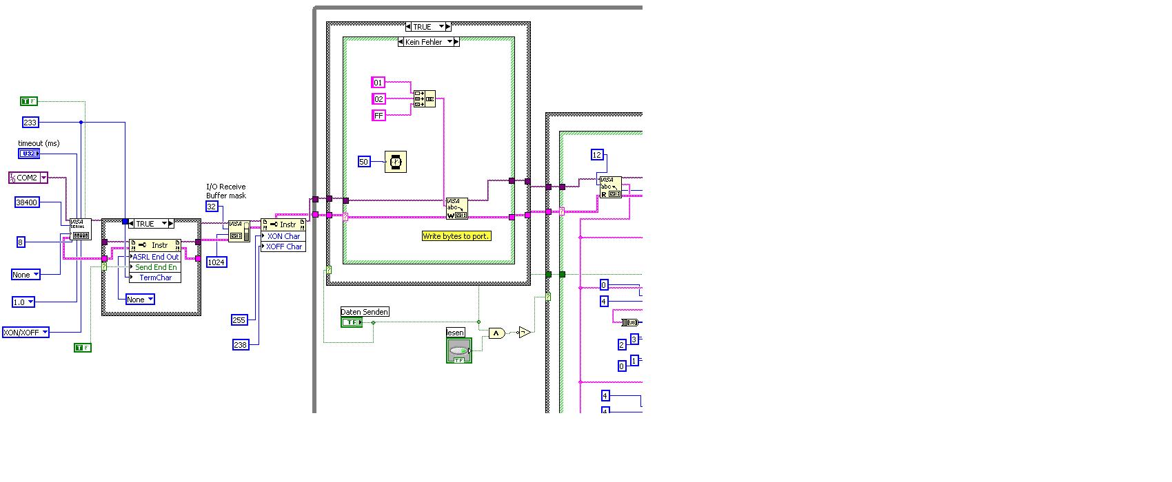

Visa Struktur für Read/Write so richtig? - Ansteuerung überRS232 -
hier noch mal mein Blockdigramm. wobei ich bemerken musste, das meine AN/Aus Buttons keine Wirkung haben und durch den Steuerkanal der VISA überbrückt werden.
Da ich dauerhaft Signale empfange, sendet er nur , wenn es zufällig dazwischen liegt. ansonsten schreibt er es in den Schreibbuffer und wartet damit bis zum nächsten mal wo er dann den Buffer auf einmal sendet!
Wie kann man explizit Schreiben an/aus stellen? Nur mit einer Case Struktur klappt es scheinbar nicht oder?
