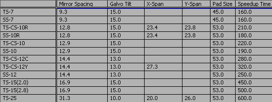

' schrieb:Habe eine Tabelle mit zwei Spalten und 33 Zeilen. In der einen Spalte sind Strings und in der zweiten Spalte numerische Werte. Ich möchte in der zweiten Spalte verschiedene numerische Werte eingeben.
Meine Vorredner haben zwar recht, daß man in einem 2D-Array nicht Strings und Zahlen mischen kann. Aber das was Du gern möchtest geht im Fall Deiner Tabelle doch - und sogar sehr komfortabel -, wenn Du es so machst: Deine erste Spalte = Zeilentitel der Tabelle (immer Text). Deine zweite Spalte = 1. (und einzige) Spalte der Tabelle (numerisch). Du kannst dann auch festlegen, ob die Zeilentitel editierbar sein sollen oder nicht (ich lese zwischen den Zeile heraus: sie sollen nicht) . Das Ganze läuft dann auf zwei eindimensionale Arrays hinaus: 1. Array = Zeilentitel (Zugriff mit Eigenschaftsknoten) 2. Array: Deine Zahlen.
So sieht eine Tabellem mit Zeilen- und Spaltentiteln dann aus:
