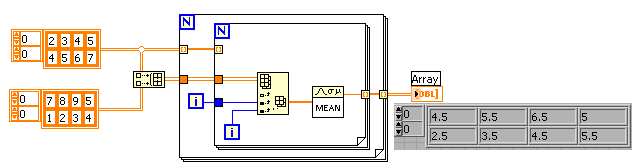

Hallo!
Ich möchte gern das ein Nutzer die ANzahl von 2dim Arrays angeben kann. Aus den Daten der Arrays (1zeile strom,2zeile kraft) soll der Mittelwert in ein temp array geschrieben werden. Dabei soll noch die Länge der Datenarrays beliebig sein (eine Länge gilt für alle).
Im ANhang habe ich eins wo das bei einer statischen ANzahl fkt. Wie gehe ich bei einer dynamischen Anzahl vor???

Hi Achim,
ein bsp:
1.Array
Strom 2 3 4 5
Kraft 4 5 6 7
2. Array
Strom 7 8 9 5
Kraft 1 2 3 4
Mittelwert Array:
Strom 4,5 5,5 6,5 5
Kraft 2,5 7 4,5 5,5
oki?so soll es werden nur das die länge festegelegt werden soll für die Datenarrays z.B 100, d.h. dann sind alle Daqtenarrays 100 lang.
Und eben die Anzahl der Datenarrays soll festgelgt werden z.b. 10
Daraus soll dann wie im kleinen bsp ein mittelwert array gebildet werden was dann logischer weiße auch 100 lang ist.
grüße rene

22.12.2006, 09:46
Mittelwert aus N 2dim Arrays
' schrieb:danke erstmal.Ich krieg das irgendwie nicht gebacken.vielleicht kann mir jemand anders helfen
Hallo rene, Deine Frage ist doch klar ausgedrückt. Weiß nicht, warum da noch rückgefragt werden muß und dann das Problem kompizierter gemacht wird als es ist. Machs doch einfach so:
22.12.2006, 10:02
rene Offline
Beiträge: 144
Registriert seit: Sep 2006
8.2
' schrieb:Hallo rene, Deine Frage ist doch klar ausgedrückt. Weiß nicht, warum da noch rückgefragt werden muß und dann das Problem kompizierter gemacht wird als es ist. Machs doch einfach so:
[attachment=30700:Mittelwert.png]
Hey Lucki,
Danke erstmal aber so ist es nicht gemeint.Schau dir bitte mein bps in beitrag #3 an da sieht man wie ich das meine..
grüße Rene
22.12.2006, 11:11 (Dieser Beitrag wurde zuletzt bearbeitet: 22.12.2006 11:15 von Lucki.)
' schrieb:Danke erstmal aber so ist es nicht gemeint.
Verstehe. Die Aufgabe ist aber vielleicht unlösbar, zumindest für mich mit den mir bekannten Informationen. Du kannst nicht eine verschiedene Anzahl von Arrays oder Variablen, die dann in einem Programm immer einen individuellen Variablennamen haben, während der Laufzeit plötzlich hinzufügen oder wieder verschwinden lassen. Das geht nur innerhalb eine Struktur. Also beispielsweise mußt Du aus deinen zweidimensionalen Arrays unbekannter Anzahl einen dreidimensionalen Array erstellt haben, wobei jede Seite einen der zweidimensionalen Arrays enthält. Wie das evtl. geht, das kannst nur Du wissen, der Du die Herkunft dieser Arrays kennst. (Aus Datei? Ergebnis einer Messung) Der Rest ist dann eine Klacks, siehe unten.
