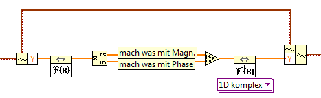

FFT im Datenstrom
' schrieb:Was mit kleinen Datenjunks gut geht,
Wie viele Samples sind Datenjunks? Kenne diese Konvention nicht. Hoffentlich eine 2-Potenz.
Zitat:nämlich FFT - Filtern - transformieren - FFTreverse - Audio File stellt mich beim Datenstrom vor ein Problem. Wie kann ich das kontiuierlich machen?
"Kontinuierlich" können einige von den FFT VIs. z.B. das hier: http://zone.ni.com/reference/en-XX/help/37...trum_mag_phase/
Zitat:"FFT PtByPt" ... na die Hilfe ist für mich nicht hilfreich aber ich denke das Ding akkumuliert in einem FILO Speicher die Daten und macht die FFT davon.
Bekommst du wirklich nur ein Sample? Nur dann würde ich die PtByPt-VIs in Betracht ziehen. Datenjunks sind doch bestimmt mehr ...
Zitat:Das ist lieb aber wie komme ich wieder zu meinem Audiostrom?
Machst du die FFT weil du das Spektrum betrachten möchtest oder willst du wirklich zu Fuß filtern? Wenn du einfach nur filtern willst, würde ich das auf keine Fall selber machen, sondern mir eins der endlosen Filter VIs aussuchen.
Edit: Vielleicht ist hier was dabei: LVF-Link
Gruß dimitri

Lucki
FFT im Datenstrom
' schrieb:[attachment=61013:Clipboard01.png]
...oder habe ich da die Theorie ganz falsch in Erinnerung?
Das nicht, aber Du wirst doch auch wissen, das das nichts Anderes als eine Filterung ist und daß diese in LV auch billiger zu haben ist:
Die Kunst ist nur, die richtigen Filterkoeffizienten zu bestimmen. Aber das ist eine lösbare Aufgabe.
Der besondere Vorteil der Filterstruktur ist, das damit die Umsetzung auf einen laufenden Datenstrom mit Punkt-zu-Punkt-Filtern überhaupt kein Problem mehr ist.

FFT im Datenstrom
' schrieb:Meine Idee ist es noch (habe noch nicht aufgegeben :-)
...warum auch aufgeben.
Zitat:den Datenwust in Teile zu zerlegen und einzeln zu behandeln.
...genau, wie auch sonst.
Zitat:Wie dann die Übergänge ausschauen - da fehlt mit viel Theorie offensichtlich.
Bei einem aperiodischen Signal muss man sich in der Tat entweder für ein amplitudengenaues Spektrum (ohne Fensterung) oder ein frequenzgenaues Spektrum ( mit Fensterung) entscheiden, da man nicht einfach Periodenviefachen in die FFT jagen kann. Dein Feind heißt Leck-Effekt (Leakage effect).
Probieren geht über Studieren ...
