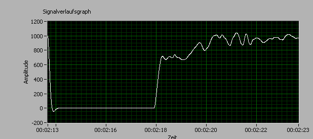

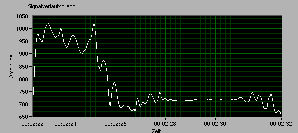

Butterworth TP spiegelt das Ende nach vorne
Hi Lucki, Hi RestWink
Ich raffs nicht, hatte sonst nie Probleme mit dem Butterworth.
Der spiegelt mir das Ende eines Signalblocks nach vorne:
Hinten Aktivität - vorne Phantomaktivivtät
Hinten keine Aktivivtät - Vorne wird auf Null gezogen (Einschwingen wird's nicht sein.)
lv2009
Sonstige .vi  KMP_BSP_TP.vi (Größe: 22,2 KB / Downloads: 319)
Sonstige .vi  butterworth_single_Chan.vi (Größe: 17,43 KB / Downloads: 300)
EDIT: Messung
Sonstige .zip  VP01m02_001.zip (Größe: 1,3 MB / Downloads: 316)
EDIT II:
Ok, scheint eigentlich alles richtig zu sein. Wenn die Blöcke sich nicht überlagern funktioniert alles super.
Lösung: Ich muss mit einem größeren Block rechnen als angezeigt wird, dann sieht man diese Randeffekte nicht. Geht wohl nicht anders. Danke für die AufmerksamkeitBig Grin
