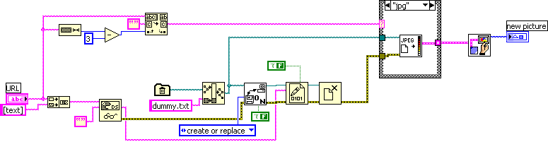

Hallo Leute,

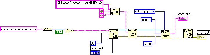

ich verzweifel an dem Versuch Dateien (JPG'S) aus dem Internet zu laden und zu speichern. Anzeigen über IE ActiveX ist kein Problem. Im NI Forum habe ich einen Hinweis gelesen, den Download über die TCP Palette zu realisieren und den Abruf der Datei mittels 'GET' Befehl vorzunehmen. Da hört es aber bei mir auf Sad...
Hat evtl. jemand eine Idee oder ein kleines Beispiel, wie dies zu realisieren wäre ???

Morsche,
warum so schwierig?
Es geht ganz ganz einfach mittels Datasocket Programmierung
(angehaengtes Beispiel in 8.20)
Sonstige .vi  DownloadPic.vi (Größe: 22,35 KB / Downloads: 270)

:)super, danke !!! Wirklich einfach !! Sollte mich mal mehr mit DS auseinandersetzen.
Ich hatte das auch ähnlich versucht, nur eben ohne [text] und ohne Konstante am Varianten
Eingang des DS reader...
Jedoch würde mich eine Lösung unter Benutzung der TCP/IP Palette ebenfalls sehr interessieren.

Ist eigentlich auch kein Problem.
Anbei der Code
