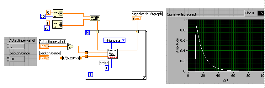

Die Koeffizienten kann man einfach mit LabVIEW berechnen. Ich nehme mal die Zeitkonstante 9.5 und nicht 10, damit ergeben sich runde Werte für die Koeffizienten.
Als Vi zur Koeffizientenberechnung nehme ich z.B das vi "Butterworth Koeffizienten". So habe ich es gemacht:

Danach kansst Du Dein eigenes HP- oder TP-VI stricken, für den TP habe ich es mal gemacht und kann es Dir gern schicken. Allerdings ist es einfacher, von LV z.B das "IIR Filter PtPyPt.vi" zu verwenden, siehe oben.
Und natürlich kann man auch die Filterfunktionen von LV direkt verwenden, vielleicht gibt Dir obiges Bild einen kleinen Hinweis, was den Zusammenhang von Grenzfrequenz, Abtastfrequenz und Zeitkonstante betrifft.

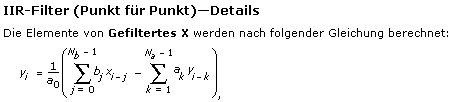

Das Bild, was ich weiter oben gepostet hatte, funktioniert so leider nicht, das liegt aber nicht an mir, sondern an LV. Die am Ausgang des einen Vi erzeugten Koeffizienten sind in ihrer Darstellungsweise nicht kompatibel mit den Eingangskoeffizienten, wie sie das andere VI verlangt.
Das PointTPoint-VI verlanget diese Koeffizienten:
d.h der Vektor der Rückwärtskoeffizienten beginnt mit dem allgemeinem Verstärkungsfaktor a0, der eigentlich mit einem Rückwärtskoeffizienten gar nichts zu tun hat und getrost immer gleich 1 gesetzt werden kann. Das VI zur Bestimmung der Koeffizienten lieferte aber a0 nicht mit, der Vektor beginnt mit a1, deshalb die Inkompatibilität.
Die Koeffizienten für den Hochpass, so wie es das IIR-Filter verlangt, würden so aussehen:
a0 = 1
a1 = -(T-1)/T
b0 = (2T-1)/2T
b1 = -b1
Unten die Realisierung, diesmal, wie Du siehts, geprüft, so daß es wirklich funktioniert.

Ich hätte vielleicht noch hinzufügen sollen, daß es ein fortgeschrittener Benutzter eher nicht mit dem IIR-Filter machen wird, sondern natürlich direkt mit einem Hochpass-VI. Was man nimmt, ob Bessel oder Buttterworth, ist gleich, denn bei 1. Ordnung macht das keinen Unterschied:
