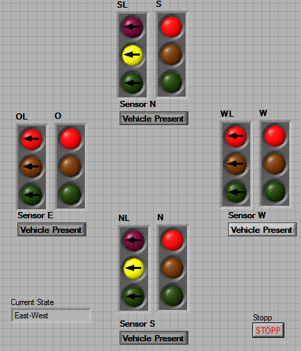

Sowas?
Sonstige .ctl  Pfeil.ctl (Größe: 11,64 KB / Downloads: 559)
Lv09_img2

Pfeilförmige LED
Witzig!
aber ich suche doch eher etwas mehr technisches.

Pfeilförmige LED
Naja also um das zu basteln habe ich einfach einen Button bearbeitet und als neues Control (*.ctl) gespeichert.
Klickanweisung:[list=1]
[*]OK-Schaltfläche auf dem Frontpanel hinzufügen<>
[*]Rechtsklick -> Fortgeschritten -> Anpassen...<>
[*]in der Symbolleiste auf den Schraubenschlüssel klicken (Anpassungsmodus)<>
[*]Rechtsklick auf die Schaltfläche -> Bildobjekt (vier Grafiken die die vier Zustände der OK-Schaltfläche darstellen)<>
[*]eine auswählen und durch eigenes Bild (aus der Zwischenablage) ersetzen (auch wieder durch Rechtsklick -> Bild aus Zwischenablage)<>
[st]Da kannst du dann ein wenig mit rumspielen und bestimmt was eher technisches erstellen!
