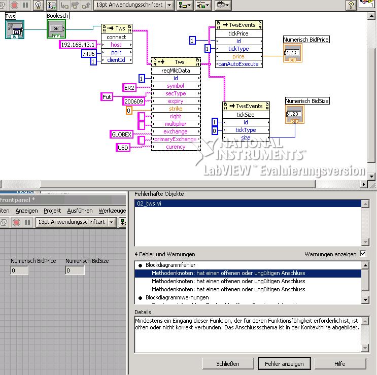

ich verspreche auch, dass ich LV noch gleich "richtig" lerne! Aber so gern würd ich mal ausprobieren wie mein Bsp. von Excel VBA in LV funktioniert. Ich habe versucht es wie unten im Screenshot zu sehen, umzusetzen, aber LV sagt: "Methodenknoten: ...offen ... ungültig...Anschluss".
Was muß ich denn da verbessern? Kann doch nicht mehr so viel sein?

Also ich hab ja keine Ahnung von Excel VBA, aber mit deinem Problem kann ich glaube ich dir helfen.
Du hast bei den Methodenknoten nur den Error weiterverbunden durch alle Knoten. Du musst jedoch auch die Referenz (link oberer Eingang - das Blatt) bei allen verbinden. Beim ersten links hast du das ja getan. Verbinde nun einfach auch alle anderen mit dem grünen Draht der TWS Referenz.

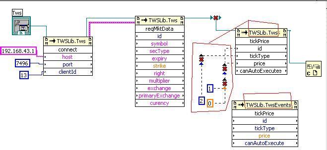

' schrieb:Du hast bei den Methodenknoten nur den Error weiterverbunden durch alle Knoten. Du musst jedoch auch die Referenz (link oberer Eingang - das Blatt) bei allen verbinden. Beim ersten links hast du das ja getan. Verbinde nun einfach auch alle anderen mit dem grünen Draht der TWS Referenz.
Stimmt nur Error weiterverbunden...
Aber schau mal, wenn ich mit dem grünen Draht der TWS Referenz dieses tickSize-Tws-Event verbinde, dann verschwindet alle "Funtionalität"! Es heiß dann nur noch Tws und nicht mehr TwsEvents. Ich kann dann auch keine Konstante oder Eingabe mehr an ID, tickType, size dranhängen. Es ist einfach "tot" wenn mit dem grünen Draht verbunden. Der rosa Error-Draht macht nichts.
Auf dem Screenshot hab ich mit den roten Pfeilen das Problem markiert.
PS: Ich hätte activeX als Überschrift nehmen sollen nicht "VBA"!
Total neu in LabView
21.08.2006, 14:21
VBA-Code in LV "umwandeln"
Dann existiert diese Methode für TWS nicht. Wo hast du denn TWS Events her? Ich glaube du musst zuerst aus TWS die Eigenschaft TWS Events auswählen, und dann den Ausgang von TWS Events mit dem nächsten Methodenknoten verbinden.

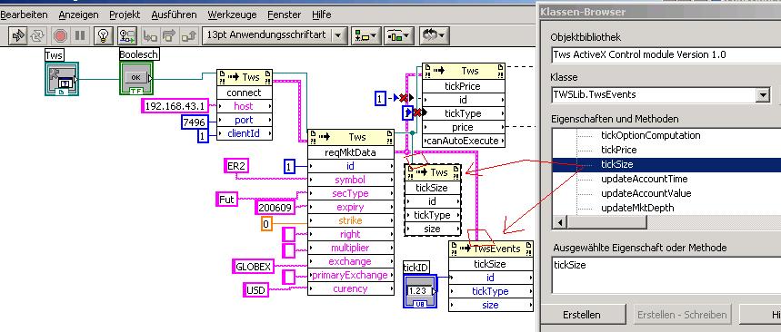

' schrieb:Ich vermute jetzt einfach mal, dass dein Tws Events eine andere Klasse/Bibliothek ist?
Ja, so sieht es aus.
TWSLib.Tws, davon hab ich die Methoden:
- conncet
- reqMktData
TWSLib.TwsEvents, davon sind die Events :
- tickPrice
- tickSize
' schrieb:In diesem Fall kannst du natürlich nicht auf Tws referenzieren, aber trotzdem Methoden von Events ausführen. Erstell doch einfach eine Referenz zu Events und verbinde diese mit den dazugehörigen Knoten.
Ja, aber dann kann ich diese Events nicht mehr mit Daten versorgen sieht man hier in Bild:
Oder verstehe ich das falsch?

Dann sag mir bitte wie du den Knoten TWSLib.TwsEvents erstellt hast.

' schrieb:Dann sag mir bitte wie du den Knoten TWSLib.TwsEvents erstellt hast.
Wie im Bild von Beitrag Nr.3, über den Klassenbrowser.

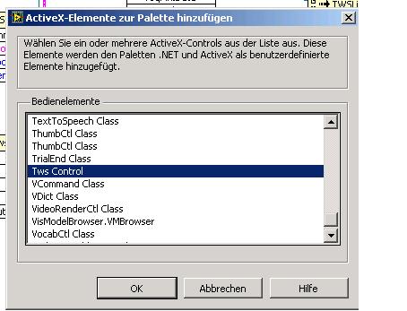

Und so hab ich das Tws Control zu LV hinzugefügt:
