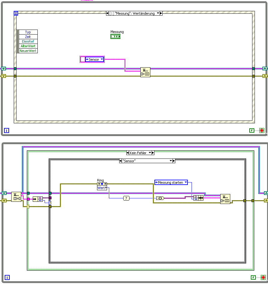

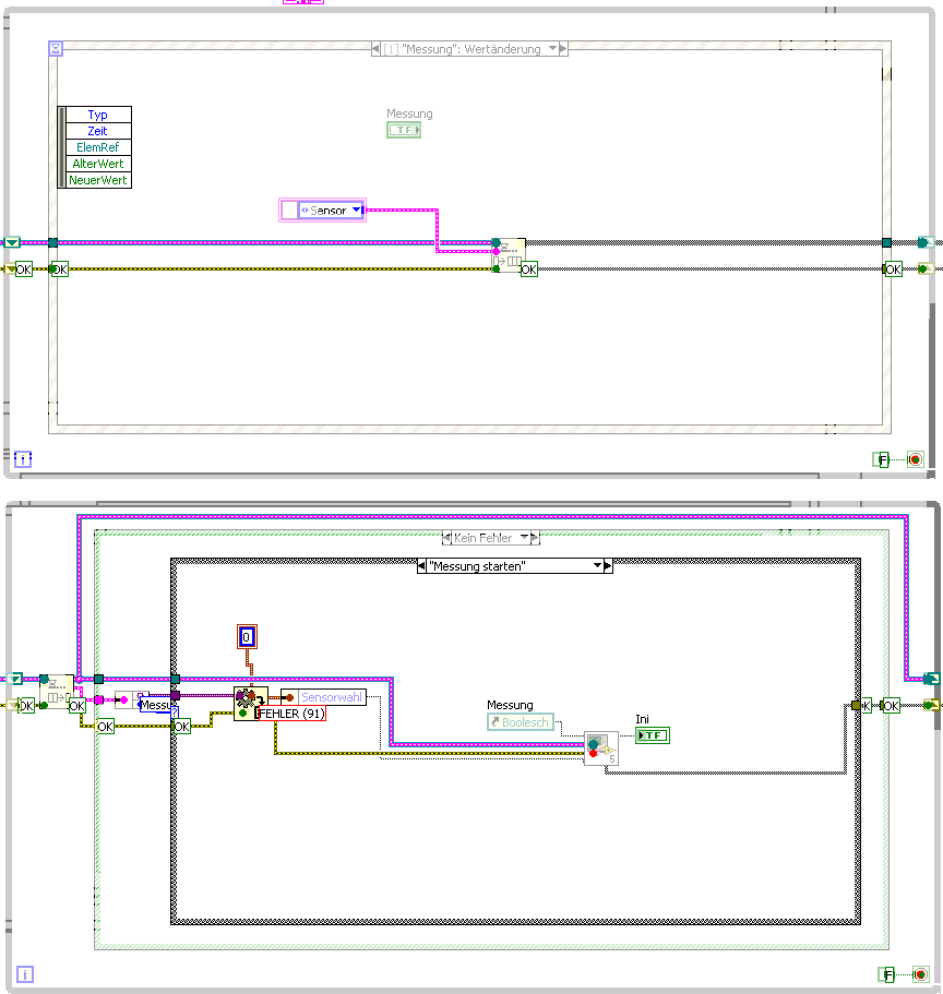

Cillinar Offline
Beiträge: 17
Registriert seit: Aug 2011
RE: Fehler 91 bei der Arbeit mit Variant...
Hallo!
Ich grabe mal diesen uralt Thread wieder aus.. Beigefügt sind 2 Screenshots. Anscheinend mag es der Variant nicht, wenn er auf einmal Daten des Typs U16 bekommt, nachdem er vorher einen Enum bekommen hat. Wie könnte ich dieses Problem lösen?
Liebe Grüße
Dawn
03.11.2011, 10:38
Das Problem liegt eher darin begründet, dass du ein Variant mit nur einem U16 (Ring oder Enum, egal) zurückverwandeln willst in ein Cluster mit einem U16.
03.11.2011, 10:44
Cillinar Offline
Beiträge: 17
Bin auch gerade drauf gekommen, dass ich völligen Quatsch geschrieben habe. Vielen Dank! Habe es jetzt mit deiner Hilfe lösen können Big Grin
