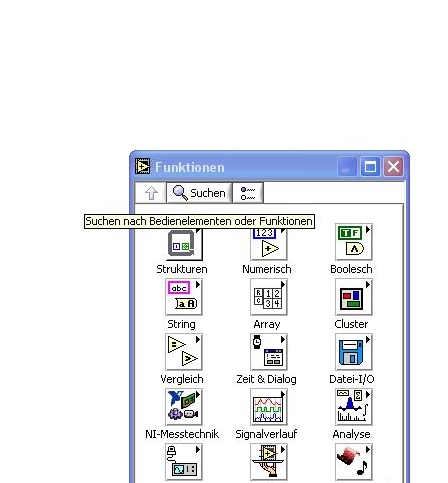

Hallo Leute,
ich arbeite mit LabVIEW 7.1 und finde ums verrecken die "event structure" in den NI libs nich...Grrr
kann mir da einer sagen wo ich die finde und wie ich die am besten noch auf meiner palette platziere?

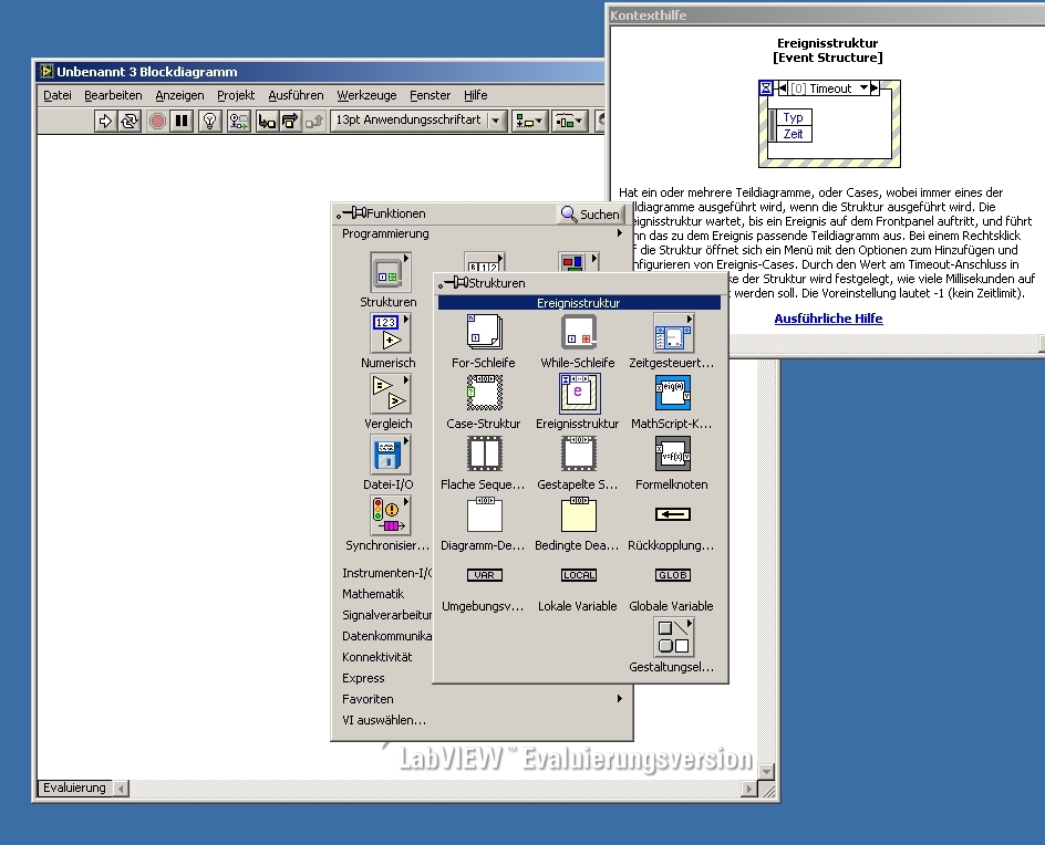

unter Strukturen, ich glaub sie ist aber im Base Package nicht dabei...kann das sein?

Wenn irgend ne benötigte Funktion nicht im Paket ist: Es gibt Base, Full und Professional (je größer desto teurer), oder noch jede Menge Add-Ons als Toolkits/Toolsets zum dazukaufen!
Ich bin mir mit der Eventstruktur aber nicht sicher...vieleicht ist sie beim Base doch dabei...guck mal hier: http://ni.com/LabVIEW/how_to_buy.htm#compare

Also zu Deiner ersten Frage, wenn Du die Maus rechtsklickst und sich die Vi-Palette öffnet ist oben ein Lupensymbol zu finden und auch somit Dein VI-BrowserWink
Zum Thema Eventstrukturen im Basepackage kann Dir niemand offiziell einen Ratschlag geben ohne KostenWink Wenn Du nur für Dich programmierst kannst vielleicht auch an eine Studentenversion herankommen?
Weiß nicht inwiefern Du mit dem Basepackage VI's bearbeiten kannst die schon Eventstrukturen integriert haben, ich würde Dir zu einen upgrade raten wenn das noch desöfteren vorkommen könnte ist es eine einzelne Anwendung dann schreib das Programm woanders bei Jemanden in der Nähe mit Pro oder Full-Version.

gib mal bei der Hilfe "Event Structure" ein. Da kann man die "Event Structure" direkt auf dem Front-Panel platzieren.
Falls Du sie dort nicht finden solltest, dann hast Du das "Base Package" und da ist sie laut National Instruments nicht verfügbar und kann dort auch nicht bearbeitet werden.
Allerdings laufen Programme, die mit einer Event Structure in LabVIEW Professional oder Full erstellt wurden (laut NI Homepage).
Wenn Du sie unbedingt benötigst, bleibt wohl nichts anderes übrig, als auf das "LabVIEW Professional oder Full" umzusteigen. Wenn Du es geschäftlich benötigst wird das wohl kein Problem sein.
