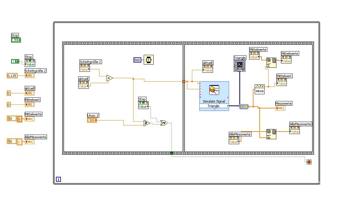

24.07.2006, 15:00
A.Berndsen Offline
Beiträge: 2.437
8.2.1 - 2011
724xx
Zeitabhängiges Speichern
Hallo Dominik,
ich hoffe das ist kein Problem, wenn ich mich hier etwas "einmische".
Hab Dein Programm durchgesehen und denke ich weiß in etwa was Du erreichen möchtest.
Wir machen das schrittweise:
1. Die Verbindung zum Eigenschaftknoten "Sichtbar" von Mittelwert.
Hier versuchst Du einen DBL-Wert (orangene Linie) mit einem Bool-Wert (Eigenschaft sichtbar) zu verbinden.
Das geht nicht. Lösch mal die Verbindung nur zu dem Attribut sichbar.
Danach sind ein paar Verbindungen wieder ok.
2. Du verwendest in Deinem Programm fast außschließlich Eigenschaftknoten. Das ist aber nicht notwendig.
Das Anzeigeelement Schrittgröße kannst Du zusammen mit der Konstanten statt dem Knoten verwenden.
Das trifft gleichermaßen auf auf den Stop-Button (Cancel) zu. Den kannst Du statt dem Eigenschaftknoten
"Wert" verwenden.
3. Auf der linken Seite hast Du an den Anzeigenelementen "Mittelwerte" und "Alle Messwerte" jeweils ein
Array angeschlossen. Das paßt leider nicht zusammen. Ein Array beinhaltet mehrere Werte des gleichen
Datentyps. Ein Anzeigenelement wie Du es verwendest, kann nur einen Wert anzeigen. Du müßtest also
aus den Anzeigen ein Array erstellen, dann kannst Du diese Verbindung herstellen.
4. Das gleiche Problem taucht ähnlich bei den Funktionen in Array einfügen auf. Hier solltest Du an dem
linken oberen Anschluß das Array anschließen (Ausgang von Convert Dynamic Data) und am linken
unteren Anschluß den einzufügenden Wert.
Wobei ich nicht verstehe, warum Du in ein Array von Signaldaten einen Mittelwert einfügen möchtest.
5. Die Funktion MEAN hast Du bereits verwendet. Am rechten Anschluß dieser Funktion kannst Du direkt
Dein Anzeigenelement "Mittelwert" anschließen.
Beschäftige Dich mal mit den Korrekturen und poste dann Dein geändertes VI. Dann gehen wir die nächsten Schritte an.
Grüßle
Andreas

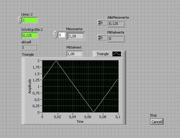

24.07.2006, 16:25 (Dieser Beitrag wurde zuletzt bearbeitet: 24.07.2006 16:26 von Dom.)
Dom Offline
Beiträge: 15
Registriert seit: Jun 2006
7.1
' schrieb:Hallo Dominik,
"Wert" verwenden.
Grüßle
Andreas
Hi, ja klar kannst du dich da einmischen, freut mich sogar, bin irgendwie im Moment ein bissel Konfus, wie du merkst. So habe das Programm jetzt mit den Änderungen versehen, werde jetzt mal zu dem Prog noch ein paar Fragen stellen (uh man, ich weiß gar nicht wo ich anfangen soll) Ich denke mal, das die Grundzüge schon richtig sind, nur das das Prog noch nicht das macht, was ich möchte.
Ich habe da mal ein paar Kommentare hereingheschrieben. mIr ist glaube ich noch nicht richtig die Funktion des Arrays im bezug auf diesesn Programmes klar geworden. Das Programm soll für eine gewisse Zeit Messwerte aufnehmen und daraus dann den Mittelwert bilden, bei der Sollwerterhöhung soll dann in die nächste Zeile des Arrays der zweite Mittelwert folgen usw.
Vielleicht kann mir da ja noch jdm auf die Sprünge helfen.
mfg
Dominik
Sonstige .vi  Messung_3.vi (Größe: 172,09 KB / Downloads: 275)
24.07.2006, 17:55
A.Berndsen Offline
Beiträge: 2.437
8.2.1 - 2011
724xx
Hallo Dominik,
sieht doch schon viel besser aus.
' schrieb:Ich denke mal, das die Grundzüge schon richtig sind, ....
Das denke ich auch!
Zitat:Mir ist glaube ich noch nicht richtig die Funktion des Arrays im bezug auf diesesn Programmes klar geworden.
Du hast es doch reinprogrammiert, dann solltest Du doch wissen was Du damit anfangen wolltest.Big Grin
Späßle!
Dröseln wir das Problem in zwei Teile auf.
Das Messprogramm nimmt Messwerte auf und bestimmt den Mittelwert.
Wie lange soll der Zeitraum sein? Fest eingestellt? Veränderlich?
Aktuell passiert folgendes:
Zu dem aktuellen Wert wird die Schrittgröße addiert und ein Vergleich mit Umax durchgeführt. Danach passiert 5s nichts. Anschließend wird das Signal simuliert, die Signaldaten in ein Array gewandelt, der Mittelwert berechnet und der Mittelwert in ein Mittelwertarray eingefügt. Zusätzlich werden die aktuellen Messerte an das Array "Alle Messwerte" hinten angehängt. Danach passier 2s nichts.
So wie ich Dich verstanden habe möchtest Du ein 2D Array in dem die Messdaten gefolgt von dem zugehörigen Mittelwert gespeichert sind. Jede weitere Spalte beinhaltet dann weitere Messwerte mit Mittelwert.
Wenn dem so ist, bauen wir Dein Programm ein kleines bischen um, dann geht es fast wie von selbst.
hast Du schonmal was von einem Schieberegister in Verbindung mit einer Whileschleife gehört ?
Falls nein, klicke mal mit der rechten Maustaste auf den linken Rand der Whileschleife.

24.07.2006, 18:20
Teutates Offline
Beiträge: 73
Registriert seit: Nov 2004
7.1 Developer Suite inkl. Vision
Na da hab ich wohl doch etwas mehr verwiirt als vorgesehenWink
Also das mit den propertynodes ist sicher nicht immer notwendig aber ich finde es bequemer und um Einiges flexibler falls das Programm mal ausgebaut wird und Du 2 While Schleifen stoppen willst zum Beispiel.
Dann hättest Du alle Elemente am linken Rand plaziert und müsstest nicht suchen. Aber gut das lohnt sich erst so richtig bei Programmen mit 20 und mehr Varaiblen die an verscheidenen Stellen gebraucht werden und wie der Name schon sagt man auch verschiedene Eigenschaften bearbeiten will, wie zum Beispeil die Skala eines Anzeige Elementes, oder aber die Anzahl der Reihen in einer Tabelle usw.....
Zu den Kommentaren die 2 Sequenz läuft 2 Sekunden aber ein Express.VI für die Simulation verwendet wird und diese immer genau einen Bereich an Werten ausspuckt braucht diese Funktion triangle auch keine 2 Sekzunden.
Wenn Du mit der Hardware dann kommunizierst und immer jeweils einen Wert einliest musst Du entweder eine Timeloop nehmen die halt 6 mal läuft für eine Sekunde und genau bei jeden Durchlauf einen Wert einliest oder Du nimmst eine For oder Whileschleife und machst die Zeitsteuerung über Stoppuhren oder was Dich wahrscheinlich noch mehr vewirrt Du triggerst und was weis ich was man noch so tun könnteWink
Zu den Funktionen, zum Einen sind diese da um den Anwender Informationen zu geben und die Arrays weil ich dachte das die Werte später in eine Datei gespeichert werden sollen oder falls mal Fragen sind warum jetzt das Ergebnis rauskommt, kann man nachforschen zum Bsp., die Array Anzeigen musst Du ja noch nicht mal sichtbar machen wieder über property nodes kannst Du auch die Elemente aus und einblenden je nach Deinen Wünschen. Deswegen solltest Du ja auch mit denen rumprobieren, weil es einfach viel mehr Möglichkeiten eröffnet. Ich weiß ja nicht wann Du das Programm fertig haben musst, aber je nach Zeit würde
ich einfach probieren und probieren und Beispiele anschauen. Ich habe nun wirklich fast immer alles durch Probieren und überlegen rausgefunden. Ab und zu wenn mich dann was nervt oder ich mich zu sehr verfahren habe schreibe ich auch mal hier reinWink und meißtens sind es Sachen die dem Sprichwort folgen " Ich sehe den Wald vor lauter Bäumen nicht".
Im Grunde müsste das Programm doch jetzt soweit funktionieren das es gestartet und gestoppt werden kann zudem aller 5 Sekunden um eine Schrittweite die Signalspannung erhöht ( also den Wert der später die Spannung bestimmen sollWink) und diese Werte gesammelt werden. Jetzt ist es an Dir das was momentan das Express.vi trangle ist zu ersetzen mit einem Programmteil welcher mit der Hardware kommuniziert und die Werte ausließt und die Druckstufen regelt. Aber mach doch erst einmal Folgendes.
Ersetze das Express.vi mit einer Forschleife diese soll aller 1 Sekunde einmal durchlaufen und eine Zufallszahl produzieren. Die Zufallzahl wird multipliziert mit dem Wert welcher später die Spannung sein soll. Ja und natürlich 7 Durchläufe für die 7 Werte. Dann hast Du schon mal das grob was später rauskommen soll.
Mal ne Frage hast Du schon andersweitig programmiert?
MfG
T.
' schrieb:Hi, ja klar kannst du dich da einmischen, freut mich sogar, bin irgendwie im Moment ein bissel Konfus, wie du merkst. So habe das Programm jetzt mit den Änderungen versehen, werde jetzt mal zu dem Prog noch ein paar Fragen stellen (uh man, ich weiß gar nicht wo ich anfangen soll) Ich denke mal, das die Grundzüge schon richtig sind, nur das das Prog noch nicht das macht, was ich möchte.
mfg
Dominik
