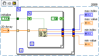

Hi Leute,
kann mir jemand sagen, wie ich den x-Wert aus einem gegebenen y-Wert ermitteln kann?
Ich habe ein analoges Eingangssignal (2D-Array) welches in einem Waveform-Chart angezeigt wird.
Ich habe dann den Min- und den Max-Wert bestimmt und will jetzt quasi wissen zu welchem Zeitpunkt die auftraten (x-Wert).
Merci,
Grüße, Matze

1 einziges Signal in einem 2D-Array, und das dann in eine Waveform-Chart schicken, wie passt das zusammen? Wo befindet sich die Zeitinformation, bevor du die Daten in die Chart schickst?

Davon abgesehen, dass das MinMax Vi den Index mit ausgibt...

Also ich hab das 2D-Array mit dem "Waveform Chart"-Graph verbunden. Das hat funktioniert. Ich glaube der lässt die Zeit dann einfach automatisch mitlaufen. Deshalb brauch man nur die y-Werte.
Und ich hab die min-max-Geschichte mit dem angehängten VI gelöst. Irgendwie hats nicht mit dem "Array-min-max" funktioniert. Da hatte er sich die max- bzw. min-Werte nie gespeichert sondern immer wieder überschrieben.
Geht das vielleicht über irgend nen Eigenschaftsknoten von dem Waveform-Chart? Das man ihm einfach nen y-Wert gibt und er dann den passenden x-Wert dazu ausspuckt.

Du hast immer noch nicht verraten was es mit deinem 2D-Array auf sich hat. Wenn da doch nur die Amplitudenwerte drin stehen - wieso ist es 2D? BTW die PtbyPt-Funktion, die ich dir schonmal nahegelegt habe, kann das was du willst: Es behält die absoluten Min/Max-Werte und du bekommst deren Indices, die du nur noch mit dt multiplizieren musst um den Zeitpunkt zu erhalten.

So. Index mit dt multiplizieren bekommst du sicher alleine hin.
