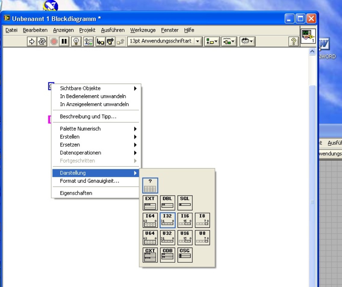

Variable kannst Du in LabVIEW als Konstante, Bedienelement oder Anzeigeelement anlegen und dementsprechend verwenden.
Als Beispiel nehme ich jetzt die Konstanten.
Im Blockdiagramm click mit der rechter Maustaste auf der Oberfläche. Damit öffnet sich die Funktionenpalette. Anschließend "Numerisch" auswählen. In der "Numerisch"-Palette wählst Du die "Numerische Konstante" aus.
Die Konstante erscheint jetzt als blaues Quadrat im Blockdiagramm.
Wenn Du die Konstante mit der rechten Maustaste anclickst und den Punkt "Darstellung" auswählst, kannst Du die unterschiedlichsten Formate wählen.
Ähnlich verhält es sich mit der String-Konstante. Diese findest Du in der Stringpalette. Char und String werden in LabVIEW nicht unterschieden.
Ich hoffe Dir hilf dies weiter.
