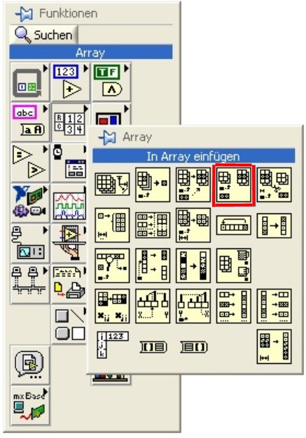

Ich habe ein Problem mit dem Speichern von Werten. Ich habe ein Beispiel gefunden das mir aber nicht viel weiter hilft.
Ich wollte zwei werte in einer 2D Tabelle speichern und jede Minute sollten zwei neue Werte gespeichert werden. Aber wie kann ich ein Wert speichern, ich konnte nur den Wert auf der ersten zeile ausgeben aber ich konnte noch kein Wert speichern.
Mein aufbaubeispiel habe ich von: building arrays.vi
Mit einem zufalsszahlbeispiel wäre mir sehr geholfen danke.
Gruss DT

DaTschegga schrieb:Hallo,
Ich hoffe ich habe Deine Frage richtig verstanden.
Versuch es mal mit der Funktion "In Array einfügen".
Das Array kannst Du dann auf ein Schieberegister geben und in Zeitabständen erweitern.
