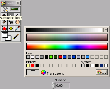

Hi T.
Wichtigste Taste: Tab
Zweitwichtigste Taste: Space
dritwichtigste Tasten: Shift und Strg
Den Pinsel findest du in der Toolpalette oder erreichtst ihn mit der tab-Taste.
Einen rechten Mausclick mit dem Pinsel auf dein Objekt zeigt dir die Farbpalette.
Beim numerischen Control also drei mal zielen:
1.: Pfeile
2.: Hintergrund
3.: Rahmen
Oliver
Edit: Bild vergessen...

Cool, sieht prächtig aus! Aber den Rahmen (also diese Vertiefung) bekomme ich nicht weg. Der ist zwar transparent, aber noch schattiert. Liegt das an meinem Zielwässerchen?

Hi T.
nicht ganz...
wenn du die Farbpalette hast kannst du bei manchen Graphikobjekten (so auch dem Rahmen) zusätzlich zwischen Randbereich und der Fläche wählen.
Ist die der Fall, so ist das Feld in der unteren Linken Ecke zweigeteilt.
Mit der Leertaste kannst du dann wählen, ob du nur die Farbe vom Rand, der Fläche oder beidem ändern willst.
Oliver

SUPA!
