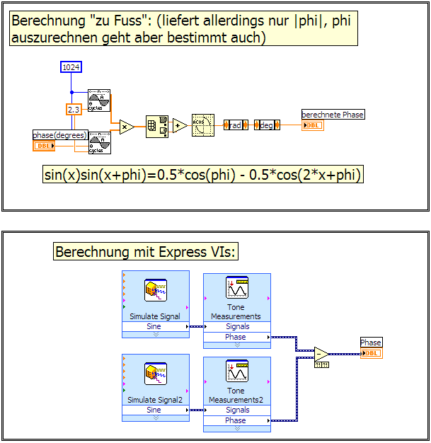

ich bräuchte mal wieder Hilfe. Ich habe 2 Sinussignale, die in der Phase unterschiedlich sind. Nun möchte ich erstmal die Phasendifferenz bestimmen und damit dann das eine Signal verschieben, damit die beiden quasi übereinander liegen.
Ich habe da schon einiges probiert, aber irgendwie mags nicht funktionieren.
Fürs Forum habe ich ein kleines Beispiel konstruiert - eigentlich bekomme ich die Signale von einem externen Gerät über eine NI-PCI-6143.
Würde mich sehr über eine Antwort freuen.

tosi schrieb:Ich habe 2 Sinussignale, die in der Phase unterschiedlich sind. Nun möchte ich erstmal die Phasendifferenz bestimmen und damit dann das eine Signal verschieben, damit die beiden quasi übereinander liegen.
Das Beispiel kann ich nicht öffnen, da ich LV 7.0 habe.
Ich hänge aber hier mal ein .png Bild an von einem Diagramm, wo die relative Phase auf zwei verschiedene Arten bestimmt wird, einmal per Express VI und einmal quasi 'zu Fuß'. Die 'zu Fuß' Lösung liefert allerdings im Moment nur den Betrag der relativen Phase, Vorzeichen geht aber sicher auch irgendwie...(die der 'zu Fuß' Lösung zu Grunde liegende trigonometrische Identität ist angegeben)

Hallo ahlers01,
danke für deine Hilfe. Die Lösung "zu Fuß" kann ich evtl. verwenden. Im Moment verwende ich das SubVI Graph and Calculate Phase Difference. Mein eigentliches Problem ist nunmehr, die Phase des einen Signals so zu manipulieren, dass beide Signale danach in Phase sind.
Sprich: Berechne die Phasendifferenz und verschiebe dann ein Signal um diesen Betrag...hast du dazu vielleicht noch einen Tip?

Die 'zu Fuss' Methode geht auch mit LV6.
