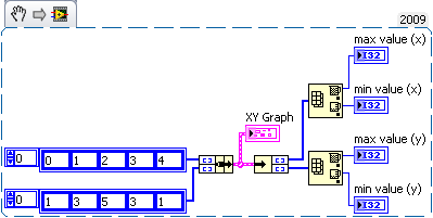

Auch ich kann nur spekulieren:
Sonstige .vi  Min_Max.vi (Größe: 8,96 KB / Downloads: 265)

Genau so hätte ich das auch gelöst.:)Zumindest nach der Problembeschreibung...
Warum greifst du die Extremwerte nicht vor dem Cluster ab? Hat das einen bestimmten Grund?

' schrieb:Auch ich kann nur spekulieren:
Glas1... Hmm...Xmin und Xmax... ist eigentlich immer ganz links und ganz rechts.. also der Erste und der letzte Wert...
...oder? .... Hmm... Glas2 ..Iwill.. ne doch. Stimmt.

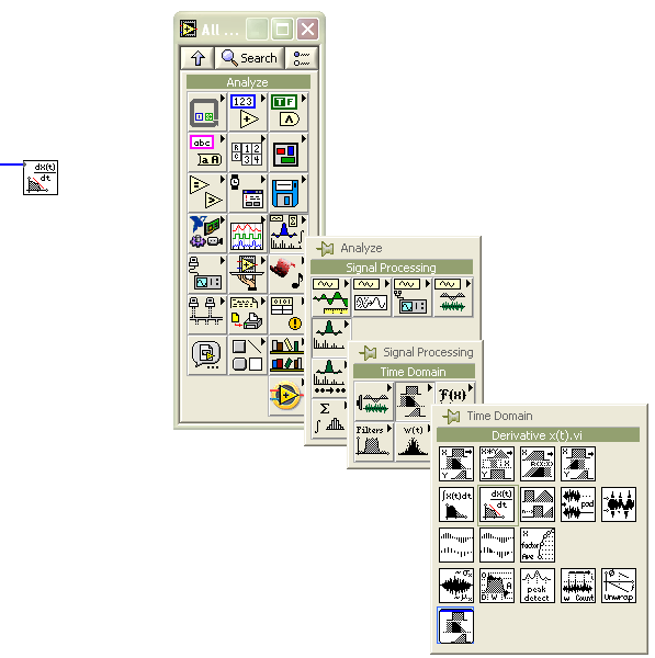

Noch mal zur Erlaüterung meines Problems. Die Extreme Werte (Maximum und Minimum) erkennt man sie, wenn man z.B. eine Funktion ableitet und davon die Nullstellen berechnet. Leider habe ich keine funktion, sondern Messwerte. P1(x1,y1) ......Pn(xn,yn). Anbei ein Beispiel zum Verständnis.

Die Steigung/Ableitung eines Signals erhälts du, wenn du immer die Differenz zwischen zwei benachbarten Messwerten berechnest (dy/dx).
Ich würde das einfach in einer Schleife abarbeiten.

hab grad noch ne Alternative auf getan...
Es gibt also eine fertige Funktion dafür.
Auf der Palette: Analyze -> Signal Processing -> Time Domain -> Derivative x(t).vi
Kenn auch keine Möglichkeit wie du noch weiter runter speichern kannst... Geht auch so.
