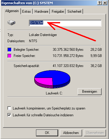

Hallo Leute,
Mal wieder eine Frage: Wie kann ich mit LV den Laufwerkname identifizieren?
Screenshot anbei.
Danke!
Oleg

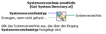

Hallo Oleg,
mit "Systemverzeichnis ermitteln" hast du was du brauchst.

' schrieb:Hallo Oleg,
Hallo Daniel,
leider ist das nicht was ich brauche. Das liefert lediglich den Pfad wo die bestimmte Systemdaten zu finden sind.
Ich brauche den Laufwerkname, wie in Screenshot.
Oleg

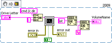

Name von Laufwerk identifizieren
ein kleiner Hack wäre:
Super Idee, vielen Dank!
' schrieb:sorry, ich habe verwechselt mit Laufwerkbuchstabe.
Kein Problem, danke für Engagement.
' schrieb:Nicht schön, aber so geht's zumindest^_^
[attachment=56860:VolumeNameSysExec.png]
Danke für das Screenshot, ich war gerade dabei, das gleich zu realisieren, und du hast es für mich gemacht )))
Danke noch mal! super Arbeit jungs, Cooles Forum )))

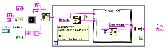

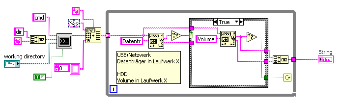

Ja, neben den Möglichkeiten WinAPI und .Net Quark hab ich auch an den guten alten Dir Befehl gedacht.
Was in den obigen Lösungen aber fehlt ist folgendes...
1)
Ein Laufwerk ohne Label verursacht die Meldung: "Volume in Laufwerk C: hat keine Bezeichnung."
Wer dort nach "ist" sucht, wird nichts finden.
2)
Wenn das Laufwerk keine eingebaute Festplatte ist, sondern ein Netzwerklaufwerk oder ein USB-Stick wird es nicht "Volume" genannt.
Dann muss man nach "Datenträger" suchen.. wobei bei mir das ä Ärger macht, daher suche ich bloß nach "Datentr".
Gruß SeBa
