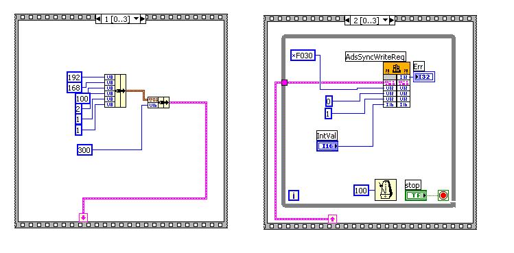

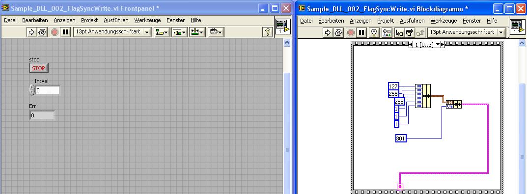

Ich möchte eine Verbindung zwischen PC und dem EtherCAT Boskoppler mit den Klemmen herstellen. Ich habe schon einige Versuche gestartet, jedoch bekomme ich es nicht hin, Daten zu lesen und zu schreiben. Ich bin wie folgt vorgegangen:

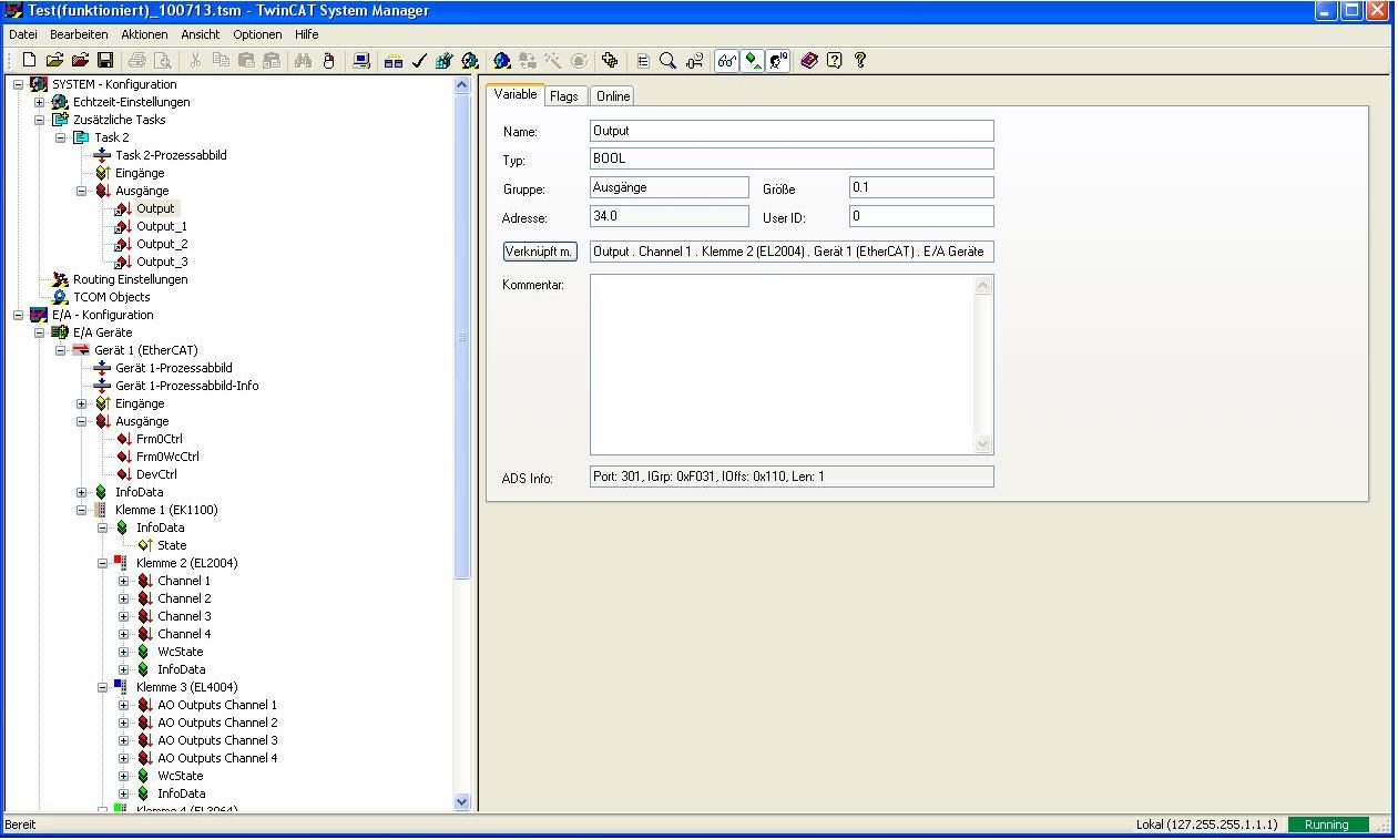

1. Im TwinCAT System Manager die Boxen eingerichtet und die Tasks angelegt. Verbindungen zu einem anlagen Ausgang hergestellt. Den Run-Modus aktiviert.
2. Unter folgendem Link http://infosys.beckhoff.com/index.php?cont...iew.htm&id=
das 2. Beispiel geöffnet und die Daten aus dem TwinCAT übertragen (AMS Net ID, Port, IGroup, IOffset, Length).
3. Das LV-Programm laufen lassen und den "IntValue" auf 1 gesetzt.
Jedoch tut sich dann nichts. Das Lämpchen an der Klemme bleibt deaktiviert. Wenn ich im TwinCAT manuell den Wert auf 1 setze, leuchtet das Lämpchen auf.
Kann mir jemand weiterhelfen?
Grüße, Markus
(Ich hoffe das mit den Schreenshots anfügen hat funktioniert!)

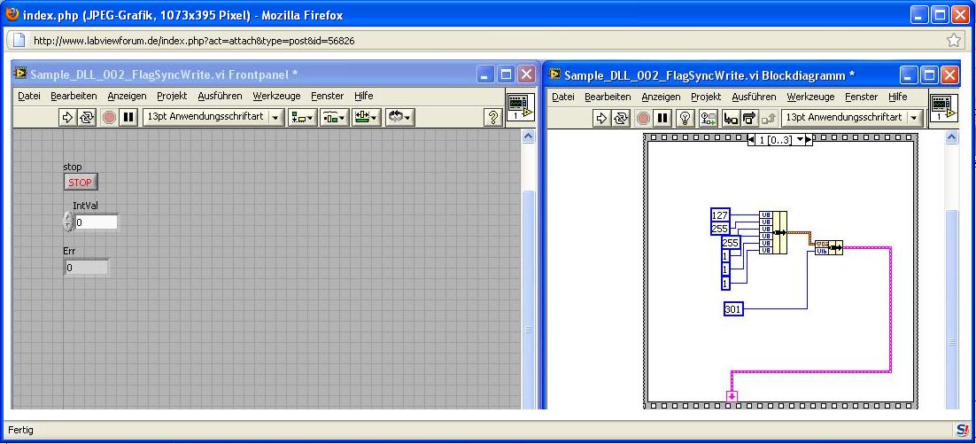

Ich möchte eine Verbindung zwischen PC und dem EtherCAT Buskoppler mit den Klemmen herstellen. Ich habe schon einige Versuche gestartet, jedoch bekomme ich es nicht hin, Daten zu lesen und zu schreiben. Ich bin wie folgt vorgegangen:
2. Unter folgendem Link http://infosys.beckhoff.com/index.php?co...ew.htm&id=
das 2. Beispiel (ADS DLL) geöffnet und die im TwinCAT abgezeigten Daten übertragen (AMS Net ID, Port, IGroup, IOffset, Length).
3. Das LV-Programm laufen lassen und den "IntVal" auf 1 gesetzt.
Grüße, Markus
P.S. Ich bin komplett neu auf diesem Gebiet, eigentlich Maschinenbauer, und meinem Verständnis nach müsste es funktionieren.
