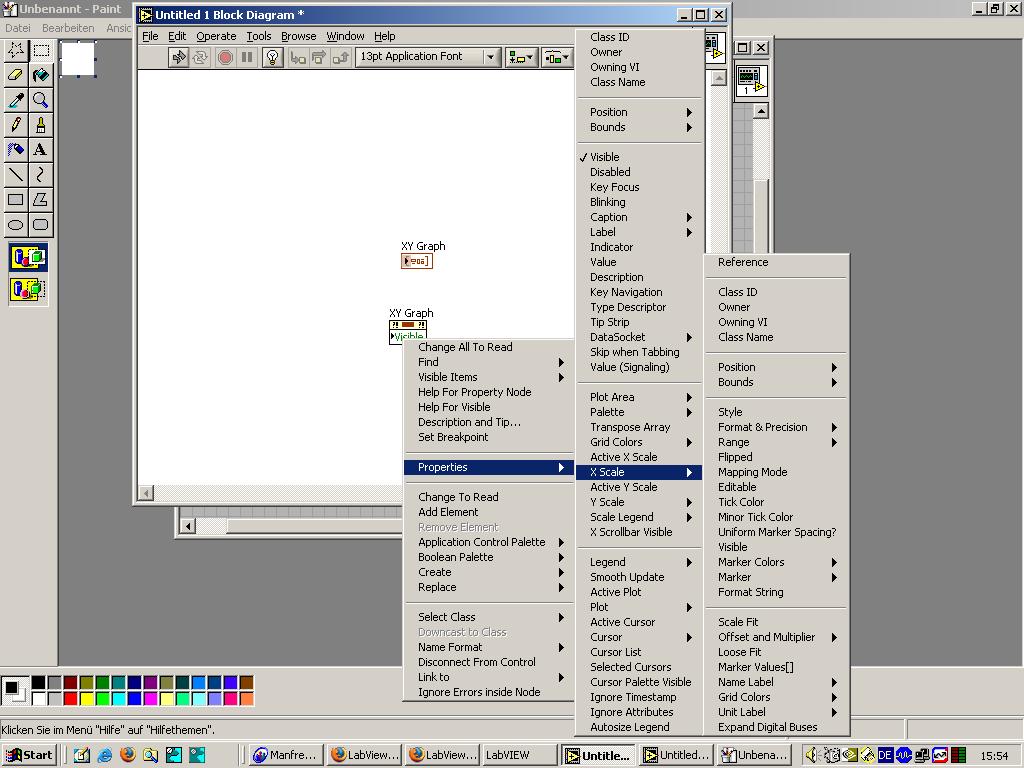

ich habe folgendes Problem bei LabVIEW:
Ich lasse Daten berechnen und sie mir dann im XY-Diagramm ausgeben.
Nun will ich aber eine andere Achseneinteilung. Das habe ich allerdings nirgends gefunden. :kopfgegendiemauer:
Kann mir jemand weiter helfen?
Danke, Katharina

Achseneinteilung im Diagramm
Hi
Hast du schon einen rechten mausklick auf die achse gemacht
Dort solltest du alles finden
Ja, hab ich, dort ist es aber nicht zu finden. Hab es nun per Hand als Beschriftungswerkzeug geändert.
Hätte es aber gern fest skaliert, ansatt von Hand.
Katharina,
viele Einstellungen lassen sich erst über Property Nodes ändern.
zum Einstieg in das Thema schau mal in die Beispiele.
Rechte Maustaste auf den Graphen->Create Property Node.
Dann oh wunder - viele, viele Einstellmöglichkeiten.
Hallo, ich benutze Version 6.0
Da finde ich einfach nicht die Einstellung, womit ich die Achseneinteilung definieren kann.
ladwest schrieb:Hallo, ich benutze Version 6.0
Katharina,
in der Version könnten die Einstellungen noch unter Attribute Nodes firmieren. Die Zahl der Einstellmöglichkeiten sind sicherlich nicht so umfangreich wie in meinem Screenshot. Was willst du ändern?
Ich will einfach nur eine feste Einteilung reinbekommen, ohne dass ich es per Hand (als Text-Werkzeug) verändere., reinbekommen. Meine Graphik soll auf der Y-Achse bei 0 anfangen und in 50er Schritten bisd 400 laufen.
Und das bekomme ich nur per Text hin. Dachte halt, dass kann man auch irgendwo einstellen.
Ok
Wenn ich dich richtig verstehe bekommst du es auf folgenden weg hin.
Zuerst die Werte mit hand eintragen und dann rechten Mausklick auf die acchse und das automatische scalieren abschalten dann das VI speichern
Danach ist diese einstellung fest
Jürgen
