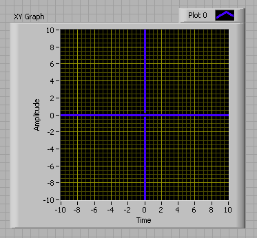

Nachdem ich mich nun in LabVIEW etwas eingearbeitet habe, sind doch noch einige Fragen offengeblieben. Hier die erste:
Ich (respektive der Kunde) will haben, dass die X-Achse und die Y-Achse (eines XY-Graphen) farblich gekennzeichnet und dick gezeichnet werden. Bisher habe ich das so gemacht, dass ich zwei XY-Kurven "berechnet" und angezeigt haben.
Geht das nicht auch automatisch mittels einer Eigenschaft?

Ich denke, dass er die X-Achse und die Y-Achse besonders hervorgehoben haben möchte.
Ich denke aber nicht, dass du Achsen besonders hervorheben kannst in den Graphen.

Also dass es in etwa so aussieht:

Björn schrieb:Also dass es in etwa so aussieht:
Ja. Genau so.
Ich werde also in Zukunft die Koordinatenachsen weiterhin als Kurven zeichnen (müssen).

Wie wäre es einen Cursor dafür zu nehmen? Smile
Damit dieser dann nicht mehr zu bewegen ist, entweder den Graphen disabled schalten, oder ein durchsichtiges Decoration drüberlegen (falls die Skala noch änderbar bleiben soll.
Oliver
Ps: Geht natürlich nur, wenn keine Cursor benötigt werden... Sad

Oliver Frank schrieb:Ps: Geht natürlich nur, wenn keine Cursor benötigt werden... Sad
Das mit dem Cursor könnte eine Idee sein. Da hab' ich noch nicht dran gedacht. Der Kunde allerdings ist gnadenlos. Er möchte verschieben, zoomen - und natürlich gewisse Abstände im Graphen mit zwei Cursors nachmessen.
Ich werde trotzdem mal einen (dritten) Cursor ausprobieren. Vielleicht kann man den ja auf den Nullpunkt fixieren - ohne dass ein Anwender die Fixierung wieder aufheben kann.

Ich hab's ausprobiert. Man kann also eine Cursor nehmen, um das Koordinatenkreuz darzustellen. Im übrigenm kann man mit einen "Cursor-Punkt" beliebige Punkte eines Graphen farblich markieren.

IchSelbst schrieb:Man kann also eine Cursor nehmen, um das Koordinatenkreuz darzustellen.
Ist dieser den dann auch fixiert, oder kann der Anwender Ihn "bewegen"?
Ich hatte einen fixierten Cursor nicht hinbekommen...Sad

Oliver Frank schrieb:Ist dieser den dann auch fixiert, oder kann der Anwender Ihn "bewegen"?
Bisher ist es mir nicht gelungen, meine eigenen Einstellungen zu überlisten. Ich musste in auf "Freies Ziehen" einstellen, anstatt auf "Auf Punkt Fixiert" (bei letzterem ist der Cursor immer auf die Kurve gesprungen, obwohl ich ihn explizit auf (0,0) gesetzt habe). Zusätzlich natürlich "Ziehen nicht erlaubt".
