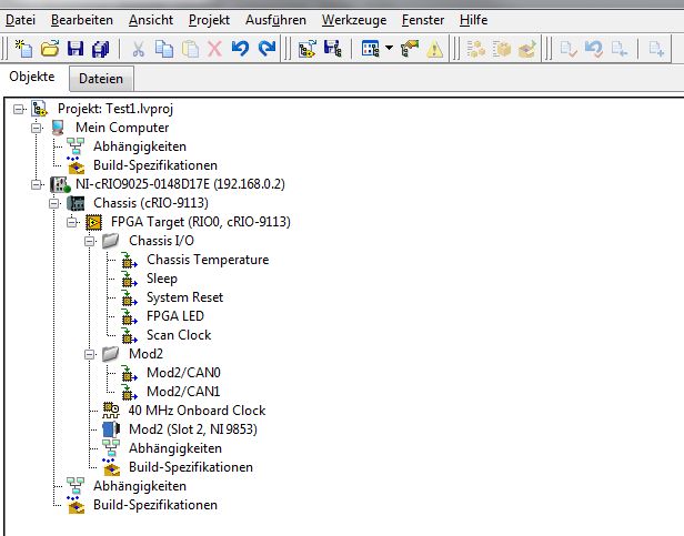

ich benutze Labview 2009, ein Compact Rio 9025, FPGA Chassis 9113 und das CAN Modul 9853 an dem ein Drehgeber angeschlossen ist.
Wie man in dem Bild erkennen kann, habe ich das CAN-Modul bereits erkannt. Wie kann ich nun mit dem CAN-Modul arbeiten und die Werte für den Drehwertgeber einlesen?
Kennt jemand eine Anleitung, in der das Einbinden von CAN_Modulen beschrieben wird?

dazu gibt's Beispiele im Example-Finder, die sind ein ganz guter Einstieg ...

So, hab jetzt mal bisschen mit dem CAN gearbeitet.
Man hat ja zwei Möglichkeiten den CAN mit der Karte auszulesen.
Einmal als Cluster, bei dem alle Teile des CAN Frames schon passend benannt sind oder als Array of 6 U32.
Soweit ist mir das auch alles klar, so wie ich das sehe kann man das Cluster so wie es ist ja nur schwierig an RealTime übergeben (also wenn es dafür ne Möglichkeit gibt und jemand kennt sie, wäre ich dankbar für eine Hilfestellung).
Bei dem Array welches ich an Realtime übergeben habe (über Fifos) habe ich das Problem, wenn ich es mit Hilfe von "CAN Convert Frame 1D U32 to NI-CAN NI.vi " wieder in ein "Cluster" wandle, passen die angzeigten Werte absolut nicht zu den Werten, die ich im Cluster im FPGA sehe...

also ich hab das Format 1D Array of U32 genommen, weil man das - wie du schon richtig festgestellt hast - besser in einen FIFO schieben kann. Das Format ist in der Hilfe für das cRIO Modul beschrieben, ich glaub man kommt auch über die Hilfe von der CAN Read Property hin.
Filtern kannst du dann entweder auf dem RT-Controller oder halt im FPGA. Ich hab mich damals dafür entschieden auf dem FPGA zu filtern, weil das sehr schnell geht. Allerdings wird der Algorithmus mit zunehmender Anzahl zu filternder IDs auch immer langsamer, so dass man das irgendwie begrenzen muss, damit man kein Telegramm verpasst. Das Problem ist dabei im Prinzip folgendes: man muss beim Eintreffen einers Telegrammes sicherstellen, dass alle Filter durchgeprüft wurden, bevor das nächste Telegramm reinkommt. Wenn man das nicht schafft verpasst man entweder Telegramme oder - je nach Programmierung - es läuft einem irgendwann ein FIFO über. Ich hab mich damals dazu entschieden eine Vor-Filterung auf dem FPGA zu machen mit max. 10 Filter-Kriterien, die entweder eine Nachricht durchlassen oder ausschließen, und eine Nach-Verarbeitung auf dem RT.
Prinzipiell hab ich das so aufgebaut: ich lese permanent mit CAN READ (in dem Format U32 Array) und wenn ein Telegramm reinkommt schieb ich das über einen lokalen FIFO auf dem FPGA zum Filter-Algo. Der Filter-Algo prüft anhand des Identifiers oder einer Bit-Maske ob das Telegramm durchgelassen wird oder nicht. Die Telegramme die durchgelassen werden, schicke ich an einen DMA-FIFO, der wiederum vom RT-VI ausgelesen wird. Im RT-VI wird dann die Nachverarbeitung gestartet, sprich die einzelen Values aus den 8 Daten-Bytes rausgepflückt, etc ...

Von NI hab ich nen CAN Monitor für FPGA bekommen.
Auf Basis dieses VIs hab ich es dann geschafft meine Nachrichten nach den jeweiligen Identifiern zu sortieren, und die Daten auszuwerten.
Die Filterung mache ich im RealTime. Also ich schicke erstmal alle Daten über den FIFO rüber und sortiere dann. Weiß nicht ob das die beste Lösung ist, aber es funktioniert. Ich denke solange ich meine DMAs überwache, dass sie nicht überlaufen sollte das ja funktionieren.
