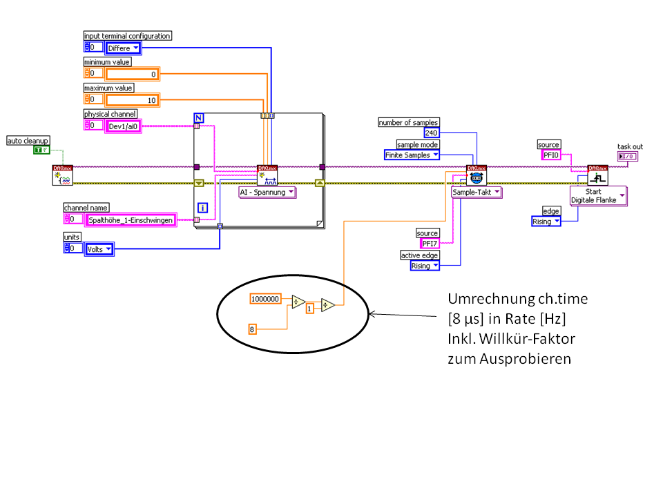

Ich betreue einen Prüfstand, dessen Messwerterfassung mit LabView realisiert wird. Vor einiger Zeit haben wir neue Rechner (Win XP) angeschafft und wollten in diesem Zuge auch die verwendete Software aktualisieren. Somit habe ich begonnen, die (sehr umfangreichen) Programme von LV 6 auf LV 8.5 zu portieren. Im Grunde bin ich soweit erfolgreich, nur steckt ein Problem im Kern der Sache: der Messwerterfassung.
Meine Messkarte ist die „NI PCI 6071E“, mit einer maximalen (Nenn-)Messgeschwindigkeit von 1,25 MS/s. Getriggert wird mit der Drehung einer Prüfwelle. Mit jeder Umdrehung stehen ein einmaliger sowie 240 gleichmäßig verteilte Impulse zur Verfügung. Der Einmal-Impuls startet die Messung von 240 Werten, die mittels der 240-Impulse gleichmäßig verteilt über eine Wellenumdrehung aufgenommen werden. Die Karte soll nun 13 Kanäle 240-mal pro Wellenumdrehung differentiell abfragen. Bei einer maximalen Drehzahl von 4000 U/min sind dies m.E. 4000/60*240*13 S/s = 208000 S/s = 0,208 MS/s. Schon bei der ersten Inbetriebnahme (vor meiner Zeit), bereitete die Messgeschwindigkeit Probleme (-> Stichwort Pufferüberlauf). Man fand damals heraus, dass „dieser Messmodus…“ seitens NI „… nicht empfohlen“ wird. Ein sehr fähiger Mitarbeiter (mittlerweile leider nicht mehr verfügbar) vollbrachte jedoch das „Unempfohlene“ und brachte die Messungen mit Hilfe der (in LV 6 noch verfügbaren) Einstellung „Channel Time“ zum Laufen. Empirisch (!) ermittelte Werte für die ch.time im Bereich zwischen 8 und 3,9 ms ermöglichten den Betrieb. Diese Channel-Time steht aber in der aktuellen Programmversion (8.5) nicht zur Verfügung; lediglich die „Rate“, die evtl. Ähnliches bewirkt. Die jeweiligen Dokumentationen haben mich jedenfalls nicht weitergebracht. Das Eintragen einer der ch.time entsprechenden Rate sowie umfangreiches willkürliches Ausprobieren brachte keinen Erfolg. Mit „kein Erfolg“ meine ich, dass die Durchlaufzeit eines Messzyklus etwa dem doppelten der Zeit entspricht, die pro Triggerimpuls (-> Wellenumdrehung) zur Verfügung steht – manchmal auch noch mehr. D.h.: es werden Triggerungen „verschlafen“. Dadurch gehen mir mindestens die Hälfte aller Daten verloren! Ich sehe nicht ein, wieso eine Messkarte bei anderer Software(-version) plötzlich weniger leistet.
Daher meine Fragen an die erfahrenen Benutzer: Hat jemand schon ein ähnliches Problem gehabt und lösen können? Gibt es Generelles zu beachten, um die Messgeschwindigkeit zu maximieren, bzw. das Optimum aus dieser Karte rauszuholen?

(Angehängt: Abbildung der alten Messkonfiguration)

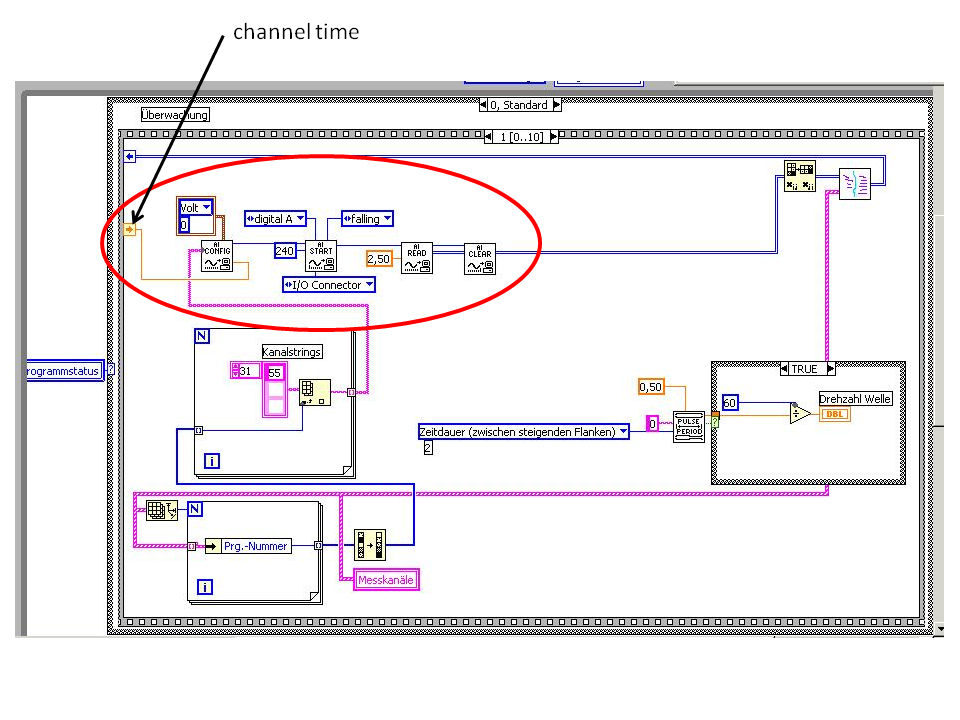

unter LV2009 bietet die Funktion "AI Config" noch immer einen Eingang "interchannel delay" an. Dies sollte doch weiterhin deiner "ch.time" entsprechen?
Hast du schon mal versucht, deine Karte mit DAQmx-Funktionen zu verwenden? (Bin mir aber nicht sicher, ob sie von DAQmx unterstützt wird. Edit: Lucki hat's schon erwähnt...)
Der DAQ-Assi baut jedenfalls darauf auf - bringt dir aber nur weiteren Overhead in deine Schleife rein...

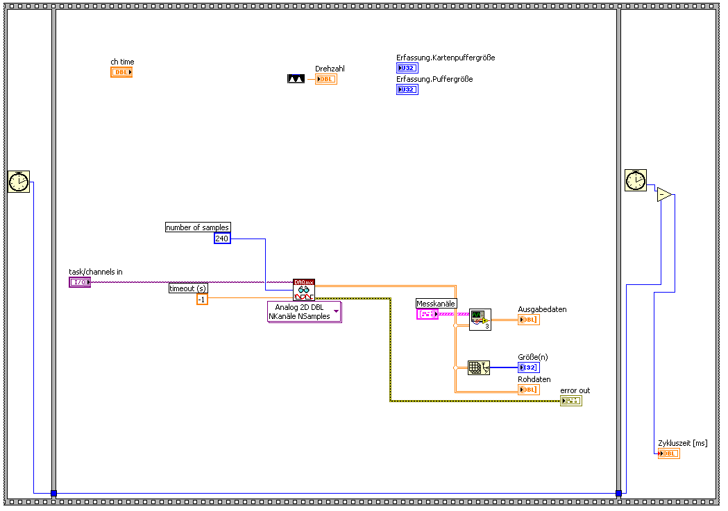

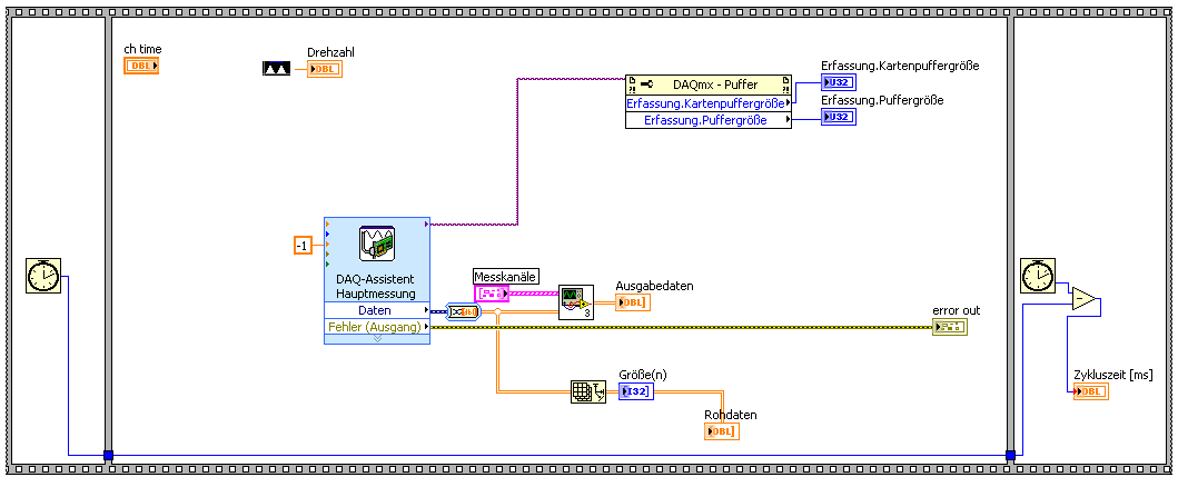

Vielleicht habe ich mich etwas ungünstig ausgedrückt. Das Messprogramm ist bereits fertiggestellt -> in LV 8.5. Leider bringt es eben nicht die erwünschte Performance. Ich hänge mal ein paar Bilder der neuen Konfiguration an. Dabei habe ich wie erwähnt bereits zwei verschiedene Möglichkeiten ausprobiert:
1. DAQ-Assistent - ich denke, das ist der Fortschritt, von dem Lucki sprach, oder?!
2. "aufgelöster" DAQ-Assistent - hier konnte ich dann das VI "DAQmx Lesen" isoliert im SubVI "Messen" laufen lassen, ohne die komplette Konifuration mit zu durchlaufen
Sehr interessant finde ich den Beitrag von GerdW (vielen Dank für den Hinweis). Allerdings kommt mir da die Frage: Gibt es die Funktion "AI Config" auch in LV 8.5? Die ist mir nämlich bis jetzt nur aus LV 6 bekannt. Ansonsten müsste ich auf LV 2009 upgraden. Wenn das mein Problem löst (also wenn die ch.time dann wieder verfügbar wäre, was in mir große Hoffnungen weckt), wäre ich dazu bereit.

"Allerdings kommt mir da die Frage: Gibt es die Funktion "AI Config" auch in LV 8.5? Die ist mir nämlich bis jetzt nur aus LV 6 bekannt."
Der in meinem LV2009 installierte TraditionalDAQ-Treiber verwendet VIs, die noch mit LV7.0 erstellt wurde. Von daher sollten die gleichen VIs auch in LV8.5 zur Verfügung stehen, sobald man dort auch den TraditionalDAQ-Treiber installiert...
"1. DAQ-Assistent - ich denke, das ist der Fortschritt, von dem Lucki sprach, oder?!"
Das kann ich mir beim besten Willen nicht vorstellen:)Lucki bezog sich wohl eher auf den DAQmx-Treiber im Allgemeinen...

Genau so ist es. DAQmx ist ein Fortschritt, aber gleichzeitig damit ist leider auch der DAQmx-Assistent hinzugekommen, mit dem bei Anfängern mehr Unheil als Nutzen gestiftet wird. (Meine rein persönliche Meinung, und wenn ich ihn mal selbst verwenden sollte, dann ist das natürlich etwas gaaanz anderes..Mellow )

Aber nochmal zu meinem "Strohhalm" AI Config: Ich find es einfach nicht. Hab jetzt die Traditional Treiber nachinstalliert. Zusätzliche VIs sind mir bis jetzt allerdings nicht über den Weg gelaufen. Dann habe ich das "AI Config", das ich aus den alten Programmen (LV 6) extrahiert habe, in mein neues Programm geschmissen und siehe da: ein Bluescreen. Lange nicht gehabt sowas.
