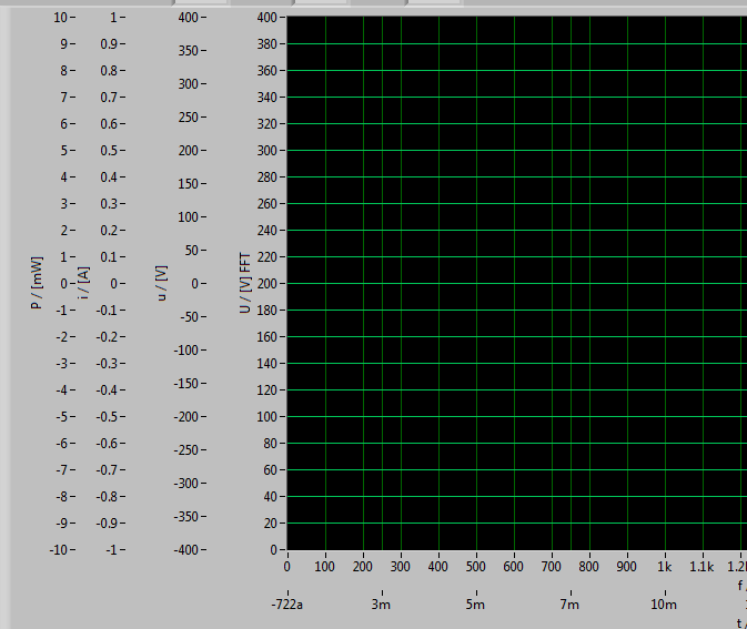

Guten abend,
für ein Projekt will ich Strom und Spannung, je über ein IC, messen. Dafür will ich natürlich auch aussagen über die Phasenlage machen.
Meine Frage ist: Wie kann ich die ermitteln?
Ich messe mit einer USB 6211 Messbox, optional mit einer USB 6008.
Danke für die Hilfe

NB: Das Gitternetz-Wirrwar auf Deiner Graphik lässt sich vermeiden, wenn die verschiedenen Skalen so skaliert werden, daß die Bereiche im Verhältnis kleiner ganzer Vielfacher zueinander stehen.

Das mit den Gitternetzen hab ich nicht ganz verstanden. Der Graph auf dem ersten Register dient nur dem Überblick, jedes Signal hat nochmal einen extra Graphen.

(16.02.2011 12:07 )ScubaVIEW schrieb:  Das mit den Gitternetzen hab ich nicht ganz verstanden. Der Graph auf dem ersten Register dient nur dem Überblick, jedes Signal hat nochmal einen extra Graphen.
Das war auch von mir nicht sonderlich gut ausgedrückt. Was ich meinte war, daß man an den Skalierungen und den Eigenschaften der Gitter ewas herumdoktorn kannn, daß man nicht diesen Salat von Gitterlinien hat. Notfalls kann man auch das Gitter von einer oder mehreren Skalen ausschalten. Z.B so würde es mir besser gefallen:
