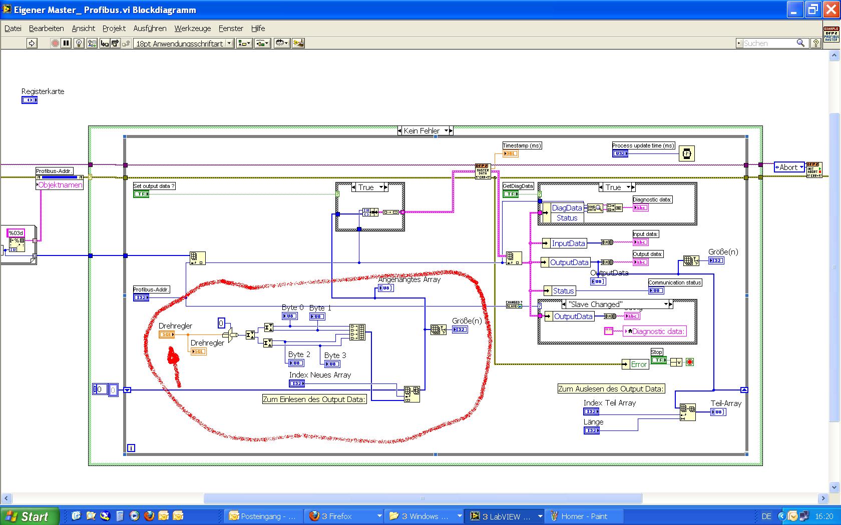

ich bräuchte mal Eure Hilfe....bin gerade dabei eine Profibus Kommunikation mit zwei Comsoft DF PROFI II Karten herzustellen. Eine ist der Master und die andere der Slave. (Siehe Anhang) Soweit klappt das auch ganz toll und ich kann Daten (z.B. wie im Bild zu sehen ist einen Drehgeber welcher mit 32-Bit-Reell) übertragen. Wie Ihr seht habe ich diese Eine Zahl jetzt relativ umständlich umgewandelt und denke mal nicht das ich in dem Stil die restlichen 40-50 Werte auch umwanden sollte. Blush
Leider weiß ich aber nicht so genau wie ich die Werte sinnvoll wandeln muss um Sie auf meinen "Input Data" und "Output Data" zu bringen. Hat da jemand vielleicht ein kleines Beispiel oder kann mir einen Tipp geben wie die "Profis" die verschiedenen Daten zur SPS schicken? (später soll dann mit der Comsoft Karte mit einer Siemens S7 gesprochen).
Danke.....Gruß Toby

Hallo Toby,
das hier ist deiner Konvertierung gleichwertig:
Und hat einen Vorteil: du kannst auch ein Array of SGL anschließen Smile
Im Slave-VI hast du eine FeedbackNode und ein ShiftRegister - eines davon ist überflüssig...

ja prima...ich Danke Dir...so kann ich es einfacher machen.
(06.04.2011 20:12 )GerdW schrieb:  Im Slave-VI hast du eine FeedbackNode und ein ShiftRegister - eines davon ist überflüssig...
...da hast Du natürlich Recht...da hab ich Blödsinn gemacht ;-)

Wenn ich dann z.B. 30 Werte habe soll ich das dann für jeden einzelnen Wert so machen? (Anhang) Wird etwas voll oder gibt es da noch eine andere Lösung. (muss ja für jeden Wert sagen können bei belchem Byte er beginnt und wie lang er im "Output Data" Array ist)

Hallo Toby,
Zitat:Wenn ich dann z.B. 30 Werte habe soll ich das dann für jeden einzelnen Wert so machen?
Ob du "sollst" hängt von deinen persönlichen Präferenzen ab Smile Ich würde es bevorzugen, Werte als Array zu verarbeiten...
Zitat:Wird etwas voll...
Was ist "etwas" und was verstehst du unter "voll"?
Zitat:muss ja für jeden Wert sagen können bei belchem Byte er beginnt und wie lang er im "Output Data" Array ist
??? Ich weiß nicht, was du musst. Hast du ja nicht weiter erläutert...
Nochmal: ich würde es bevorzugen, Werte als Arrays zu verarbeiten...

...ja...ich pack die Werte erst mal in ein Sub-VI und mach dann ein Array draus...Dank Dir!
