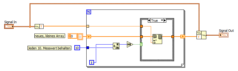

ich kann Messwerte mit 1,6 kHz oder höher einlesen. Mir genügen jedoch z.B. 50 Hz. D.h. ich habe wahnsinnig viele Messwerte, die ich nicht benötige und die natürlich die Rechenzeit und den Speicherbedarf erhöhen.
Wie kann ich die Messwerte (= Signalverlauf) effizient verringern?
Ich dachte an den manuellen Weg über Array-Funktionen. Nur weiß ich nicht, was sich da anbietet. Ich könnte überflüssige Werte löschen, aber auch ein neues Array mit den relevanten Werten zusammen bauen.
Das folgende Blockdiagramm zeigt, was ich meine (ungetestet):
Hier gibt es auch die Möglichkeit zwischen den VIs "Array erstellen" oder "In Array einfügen".
Im Endeffekt kann ich das gezeigte Blockdiagramm mit beiden VIs lösen. Nur wie macht man es schnell?

' schrieb:ich kann Messwerte mit 1,6 kHz oder höher einlesen. Mir genügen jedoch z.B. 50 Hz.
Du kannst doch auch gleich mit 50 Hz einlesen, oder?
Was ist denn das Problem, wenn du direkt 'ne Abtastrate von 50 Hz einstellst? Ne bestimmte Karte im Sinn?
Ansonsten nehme ich für sowas dieses VI.

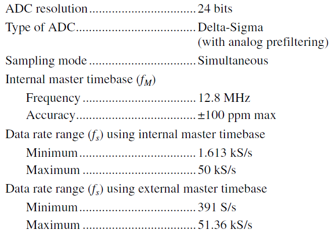

Wie geschrieben, kann ich nur mit min. 1,6 kHz einlesen (NI 9237).

' schrieb:Wie geschrieben, kann ich nur mit min. 1,6 kHz einlesen (NI 9237).
Wieso? Wo steht das? Was klappt da nicht?

' schrieb:Wieso? Wo steht das? Was klappt da nicht?
Die Karte packt eben nur 1,6 kHz bis 50 kHz. Frag mich nicht, wieso man nicht weniger einstellen kann.
Ich hatte 50 Hz eingestellt (mit Sample-Anzahl = 10) und wunderte mich, wieso der Puffer dauernd voll lief.

In der Anleitung steht:
Zitat:However, the data rate must remain within the appropriate data rate
range. Refer to the Specifications section for more information
about the data rate range. When using the internal master timebase
of 12.8 MHz, the result is data rates of 50 kS/s, 25 kS/s, 16.67 kS/s,
and so on down to 1.613 kS/s, depending on the value of n. When
using an external timebase with a frequency other than 12.8 MHz,
the NI 9237 has a different set of data rates.
Du musst also die timebase ändern.
Gruß SeBa

Anleitung:
Wie gesagt, wenn ich 50 Hz als Frequenz einstelle, wird mit 1,6 kHz abgetastet. Stelle ich die Sample-Anzahl hier auf 1600, erhalte ich die Werte im Sekundentakt.
Nachtrag: Das steht sogar bei NI mit der bereits genannten Lösung, die Anzahl der Werte zu reduzieren: http://digital.ni.com/public.nsf/allkb/593...62570DE005F6836
