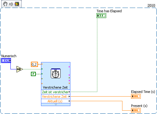

Moin LVGemeinde,
ich hab ein kleines Problem mit meiner Zeitschleife. Mein Programm soll alle 2min einen Sinuston von 200ms ausgeben. Das Ganze hab ich in eine Zeitschleife eingefügt und eine Periode von 2000s (zur Probe für die 2min später) eingestellt. Leider ist es so, dass im ersten Durchlauf der Ton gehalten wird in den darauf folgenden Iterationen aber nur noch ein kurzer Pipton zuhören ist.
Wo liegt mein Fehler?
Schöne Grüße
Hugin
2009 .vi  AkustReize.vi (Größe: 67,04 KB / Downloads: 260)
13.04.2011, 11:01 (Dieser Beitrag wurde zuletzt bearbeitet: 13.04.2011 11:02 von GerdW.)
RE: periodisches akustisches Signal
Hallo Hugin,
dann probier doch mal den Timer zu resetten:
(Schei* Snippet: statt "numerisch" bitte den Loopiterator "i" der inneren Whileloop anschließen!)
Vielen Dank GerdW, es funktioniert.
