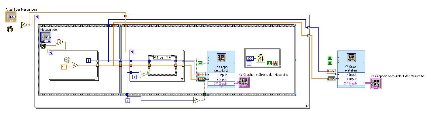

Wie ihr im Anhang ersehen könnt, plotte ich mir Graphen in zwei Diagramme. Hierbei ist die Anzahl der Graphen sowie die Anzahl der Messpunkte zufällig gewählt. So wie es bei einer realen Messreihe sein könnte. Vorallem auf die Anzahl der Messpunkte je Messung habe ich keinen Einfluss.
Dabei plottet mir das eine Diagramm XY-Graphen, während die Messreihe noch läuft (Das macht z. B. Sinn, wenn meine Messungen 10h laufen und ich die angefallenen Graphen währenddessen vergleichen will (auch farblich)). Und das andere Diagramm gibt mir alle Graphen am Ende der Messreihe wieder (was ich eigentlich nicht möchteSmile).
Zum Problem: Das Ganze ist nicht elegant programmiert. Das kann man daran erkennen, dass, wenn ich die Anzahl der Messungen und Messpunkte signifikant erhöhe, mir der Speicher vollläuft. Wie kann ich geschickt die Graphen in "ein" Array platzieren?

Das ist ja richtig, sehe ich auch vollkommen ein. Ich glaube aber nicht, dass dies hier das Problem ist. Das Problem ist eher was an den XY-Express-Graph übergeben wird.
Also wenn ich 1000 Messungen mit 1000 x und y Werten generiere, habe ich, wenn ich mein Programm richtig verstehe, 1000 Arrays mit 1000 Spalten x 1000 Werten (und in einer einzigen Spalte steht was anderes drin als nullSmile). Klar geht da der Speicher in die Knie.
Mir gehts halt darum, wie ich es anders machen kann.Wink

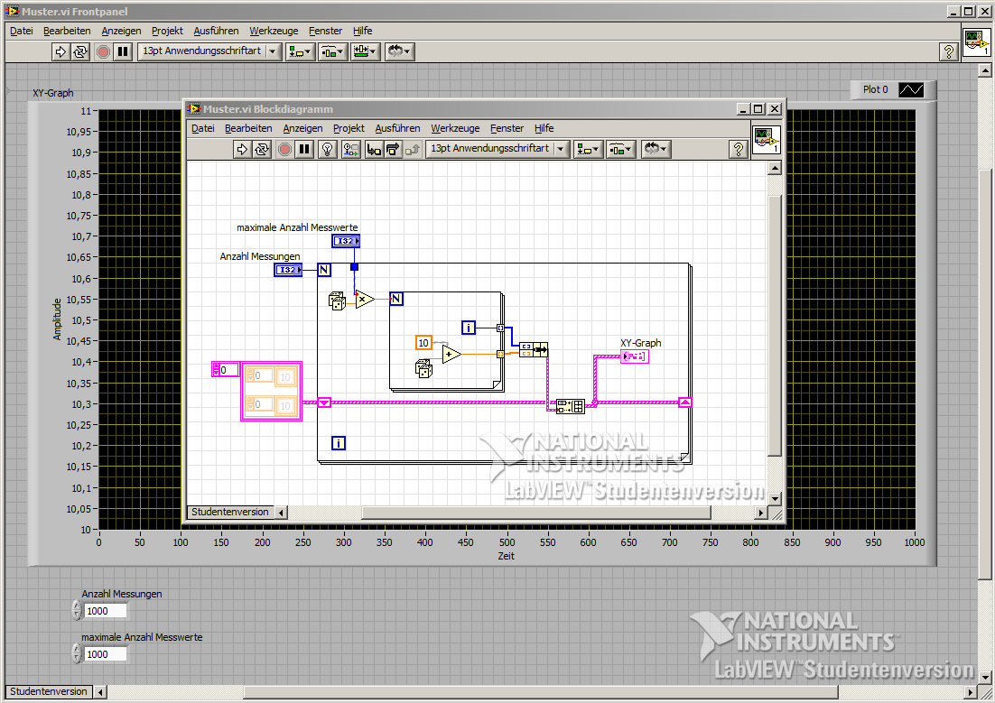

Pack die einzelnen Arrays, also die einer (1) Messung in ein Cluster. Der Graph kann Array of Cluster of Messung(X,Y) anzeigen. Die Cluster-Variante hat den Vorteil, dass die einzelnen Arrays (die der Messung) unterschiedlich lang sein können.
Kommt mein Muster deinen Wünschen irgendwie nahe?
Lv85_img
Sonstige .vi  Muster.vi (Größe: 16,94 KB / Downloads: 284)

Der Anwender hat nicht bedacht, dass das Aneinanderreihen von Arrays bewirkt, dass die bereits bestehenden Arrays entsprechend erweitern werden. Daher kommen die vielen Nuller. LV kennt keine 2D-Arrays mit unterschiedlichen Längen in der zweiten Dimension.
Ein Aneinanderreihen ist natürlich in so fern sinnvoll, weil die einzelnen Messungen aneinandergereiht werden sollen - zweck gleichzeitiger Anzeige. Die Frage ist eben wie macht man das am geschicktesten: Beschreibung lesen, welches Datenformat ein Graph kann. In einem Falle wie diesem wird wohl alles auf ein Array of Cluster hinauslaufen (ob nun Cluster of (Arr,Arr) oder Cluster of (Xo,dX,YArr) überlass ich mal dem Anwender).
