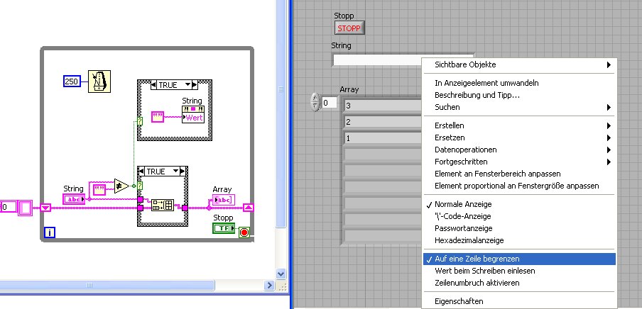

da gäbe es z.B. diese Möglichkeit (s.B.). Mit einem Eigenschaftsknoten wird jedesmal eine leere String-Konstante übergeben. Dann, um mit "Enter" die Eingabe zu bestätigen rechte Maustaste und die Einstellungen wie im Bild übernehmen. Da man allerdings damit den Fokus des Eingabefeldes verliert, kannst Du dem Eingabefeld noch eine Taste zuweisen. Ist alles was umständlich, aber funktioniert. Vielleicht hat ja noch jemand einen besseren Vorschlag bzgl. des Eingabefeldes.
Gruß snuz

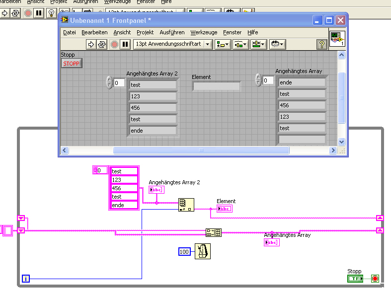

meinst Du z.B. in einem String Array:
test
123
456
test
ende
Das ist ganz klar möglich. Du musst einfach einzeln den Index abfragen, also Index 0 wäre dann "test", dann Index 1 "123" - das hoch-zählen kann man realisieren in dem man einfach die Schleifdurchläufe (i) nimmt, dazwischen würde ich noch 100ms (z.B.) warten dazu packen, damit auch sicher ist, das alle Befehle ankommen. Also einfach mal testen, das passt schon.

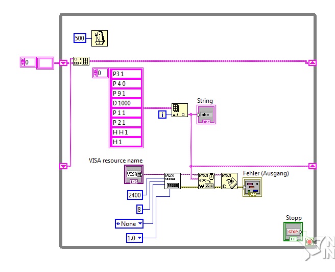

hier ist mal ein Screenshot vom Progi.
Er jagt zwar alle Befehle durch, jedoch habe ich den Verdacht, dass nur das erste Befehl durchkommen. Auf die restlichen reagiert er nicht. Per Eingabe geht alles ohne Probleme, bis auf fie letzten zwei, da muss ich die beiden Letzten Befehle in eine Zeile schreiben und abschicken und dann noch zusätzlich zum Schluß den letzten Befehlsatz.

bitte das Ganze nochmal probieren, wenn du dieses ständige "Port öffnen"/"Port schließen" aus der Schleife rausgenommen hast. Außerdem könntest du auf Fehler bei der Kommunikation testen - eine Anzeige für den Errorcluster hast du ja schon...
- Bei fester Befehlsanzahl würde sich auch eine FOR-Schleife statt der WhileLoop anbieten.
- Wenn man AutoIndexing nutzt, braucht man auch kein IndexArray mehr...
Zitat:Per Eingabe geht alles ohne Probleme
Das klingt nach einem Timing-Problem - oder das ständige Port öffnen/schließen stört...

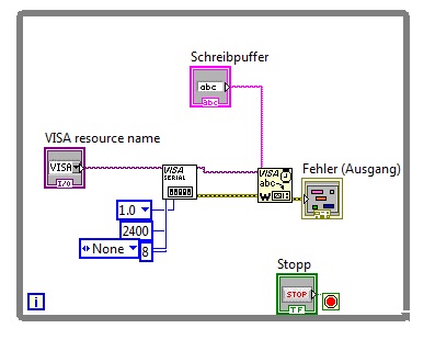

ich meinte es eher so:
(So wie hier schon mal plastisch erläutert...)
