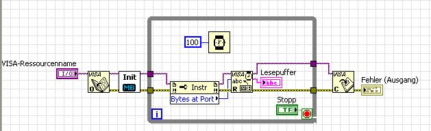

für mein labview8.6 habe ich die modbus-bibliothek installiert und bin nun am try-and-failure-n, wie ich das VI denn aufbauen muss, damit's die daten erstmal empfängt.
habe versucht, das VISA beispiel aus "Einführung in LabVIEW" von W. Georgi etwas zu modifizieren und das ergebnis lade ich mal mit hoch.
Kann mir jemand paar erste hinweise geben, wo ich was änder könnte, um meinem Ziel näher zu kommen?
so, wie's jetzt aufgebaut ist, hätt ich erwartet, dass es mir wenigstens irgendwelche daten in "lesepuffer" anzeigen würde, die es empfängt.
Der A/D-Wandler ist über einen USB-RS-485-Konverter angeschlossen, eine virtuelle COM3-Schnittstelle ist installiert. Die Software des Herstellers mawi-therm - MekuWin - empfängt die Daten wie sie soll, also kommen die schon mal am PC an.

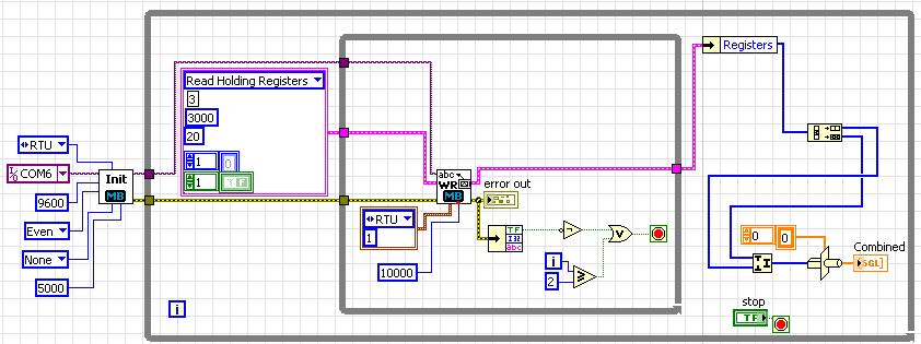

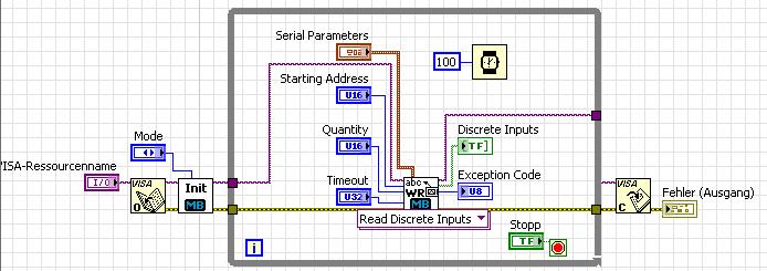

wollte eigentlich noch ein anderes erfolgloses Blockdiagramm reinstellen, wo ich halt nur ein wenig verändert habe, es aber leider auch nicht mit meinem Gerät kommunizieren will... Kann mir gar nicht erklären warum, denn wenn ich das Beispiel-VI von http://forums.ni.com/t5/LabVIEW/Timeout-...d-p/703601 (FloatingpointMOD.vi, 4. Beitrag) starte, blinkt mein A/D-Wandler immerhin schon mal so, wie bei der kommunikation mit der eigenen software (MekuWin), ohne jedoch dass dort auch irgendwelche Werte ausgegeben werden - das Array bleibt mit nullen stehen.
Meins und das Beispielblockdiagramm häng ich mal an. Vlt kann da jemand Dén wesentlichen Unterschied rauslesen und mich auf den richtigen Weg lenken?

ok, eigene Threads kann ich immernoch nicht naträglich korrigieren Anniemacht_2 also... ein letzter Nachtrag von mir, für den Fall, dass sich jemand mal ebenso schwer tut mit Modbus wie ich und hier drauf stößt: hier ist die Lösung, auf die ich im Endeffekt dann doch mit dem Beispiel-VI aus dem vorhergehenden post (s. Link) gekommen bin, nachdem ich noch etwas an den voreingestellten Einstellungen rumgespielt habe (in meinem Fall waren es COM3 und Input Registers, Adressen dafür hatte ich aus der englischsprachigen Dokumentation zum A/D-Wandler). Habe außerdem den anzeigenden Vektor noch etwas modifizieren müssen (:100), da die Daten ohne Kommatrennung ankamen, und die Visa-Session-Schließung musste ich natürlich noch hinzufügen. ! Wichtig ! ist vielleich noch anzuführen, dass der Knoten "Modbus Write/Read" zwar optisch genauso aussieht, wie der modbuseigene, ist aber offensichtlich von den Anschlüssen und auch innen (Doppelklick) anders aufgebaut. Weiß nicht, warum, aber es funktioniert. Der Part mit den angezeigten Uhrzeit war bloß ein Spass, den ich bei den Übungen aus Georgis "Einführung in LabVIEW" aufgeschnappt habe, werde ich aber vielleicht noch als Zeitstempel nutzen, sobald ich das Prog dazu bringen muss, mir die Daten ordentlich in eine .txt zu schreiben.
Der Weg zur Lösung ging über etliche andere Modbus-VIs, die es online und in der Modbus-Bibliothek alles gibt und die alle nicht funktionierten und dabei einen Fehler (code 6101) ausspuckten. Als ich nach dem dann googlete, kam ich auf den endlich brauchbaren Link (immer noch der von oben).
