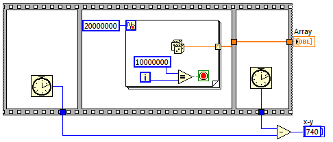

Zitat:Mit der While Schleife habe ich die Möglichkeit den Messvorgang abzubrechen.
Bei der FOR-Loop auch: siehe Hilfe!

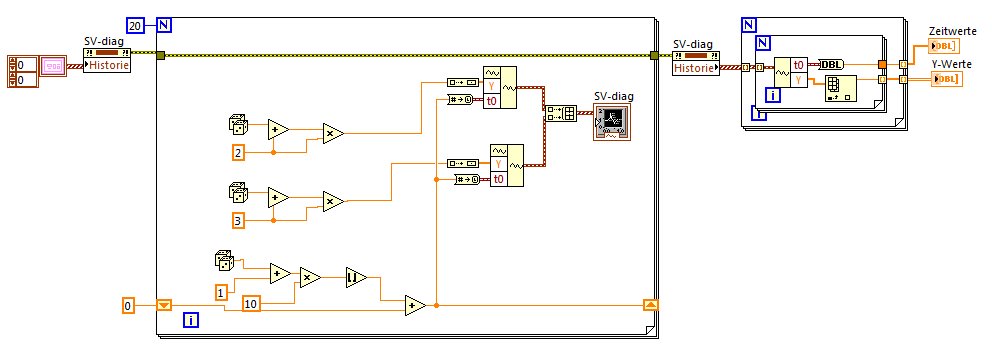

Natürlich kann man alles immer mit dem XY-Graphen machen. Unregelmäßige Zeitabstände lassen sich aber auch sehr gut mit dem Signalverlaufsdiagramm darstellen. Das ist hier das Einfachste - wenngleich man sich erst mal an das skurrile Eingangsdaten-Format gewöhnen muß.
2009 .vi  test-x-achse.vi (Größe: 14,11 KB / Downloads: 269)

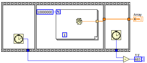

Kennt Ihr einen Link in dem beschrieben steht was besser ist? Also While mit Schieberegister oder For. Besser = weniger Rechenbelastung bzw. schneller.
Gruß Hubert
