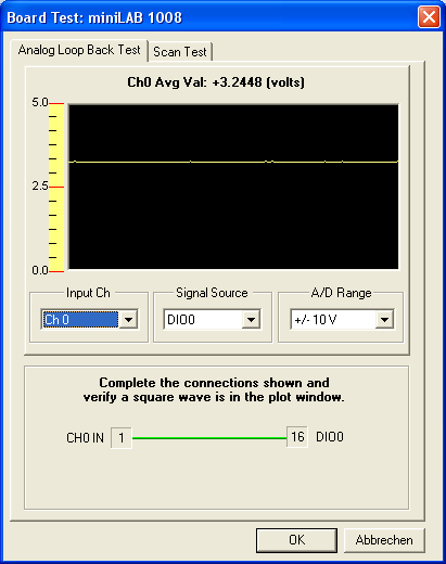

ich versuche nun schon eine ganze Zeit lang über Meilhaus 1008 Redlab Analogwerte einzulesen.
Der Counter mit Meilhaus hatte problemlos funktioniert.

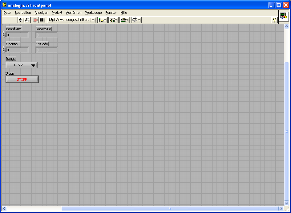

Über das mitgelieferte Tool, kann ich die Batteriespannung an Channel 0 problemlos einlesen. Leider bekomme ich aber keine Analogwerte über LabVIEW.
Vielleicht hat jemand ein funktionierendes Beispiel mit Meilhaus 1008 Redlab oder sieht einen Fehler bzw. hat Tipps woran es liegen könnte.
Lv82_img
Bin über jede Hilfe dankbarSmile
Gruß Flo
Sonstige .vi  analogin.vi (Größe: 11,67 KB / Downloads: 298)

Analogwerte mit Meilhaus 1008 erfassen
Da ich mich mit Meilhaus-Karten nicht auskenne (ich verwende NI-Karten mit DAQmx) und auch Dein SubVI nicht habe (welches aber wohl eh nur einen DLL-Zugriff macht), kann ich nur vermuten, dass evtl. die falsche "Board-Num" oder der falsche "Channel" eingestellt ist. Oder die DLL wird noch von Deinem Meilhaus-Tool belegt und LabVIEW kann deswegen nicht darauf zugreifen (ich glaube nicht, dass auf die DLL parallel zugegriffen werden kann).
Hallo Y-P,
wie aus Geisterhand funktioniert es jetzt.
Ich habe keine Ahnung wieso....... habe eigentlich gar nix verändert....
Also so richtig stabil scheinen die Meilhaus libs für LabVIEW teilweise nicht zu sein.
Gruß Flo
