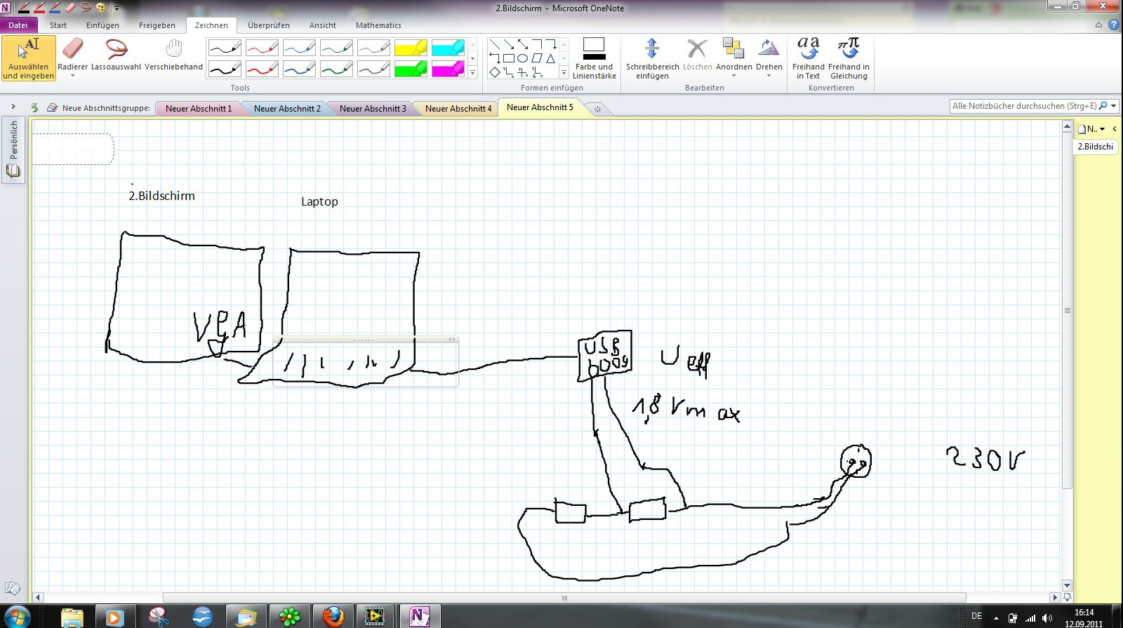

Hallo
ich habe mit meiner LAbview box (USB6009) ein Vi zum Messen von Oberwellen erstellt.
die angeschlossene Schaltung mit Spanungsteiler funktioniert auch einwandfrei.
D:ahrg1:och nun wollte ich die Messung nochmal testen, hatte aber einen 2. Bildschirm an meinem Laptop über VGA angeschlossen und es gab einen riesen Knall und nun hats der erste Eingang hinter sich. Nachdem ich den Bildschirm abgeklemmt habe geht die Messung wieder wunderbar, aber leider nicht mehr auf dem ersten Eingang?!
Hat da jemand ne Erklärung für?
mfg tobias

wie hast du den gemessen RSE oder differentiell und was hast du gemessen, U1 oder U2 vom Spannungsteiler?

Habe Differentiell auf + und- gemessen (Messbox) und das ist max 1,8 volt.
Habe damit Netzoberwellen gemessen sprich spannungsteiler liegt an L und Neutralleiter 230 Volt

12.09.2011, 15:18 (Dieser Beitrag wurde zuletzt bearbeitet: 12.09.2011 16:26 von A.Berndsen.)
TobiasSch Offline
Beiträge: 27
Registriert seit: Mar 2011
RE: USb 6009 Eingang durch VGA-Anschluss zerstört
hier der schaltungsaufbau
wie gesagt der spannungsteiler ist so dimensioniert das meine 0,1w widerständenicht kaputt gehen und das natürlich die spannung nicht zu groß ist 2Mohm zu 20Kohm.
Uuuuh,
hat du zuvor geschaut wo L und wo N ist.
Was aber eigentlich egal ist. Solange du nur mit dem Laptop gemessen hast hattest du eine eigene virtuell Erde. Als du dann deinen Monitor angeschlossen hast, der einen Schukostecker hat (oder), hast du dann, über den VGA-Schirm und den USB-Schirm die reelle Erde angeschlossen und mal satte 230VAC auf die 6009 gelegt, da es ja Wechselspannung ist.
Um mit der 6009 differenziell zu messen hättest du AI0 und AI4 als Eingang wählen müssen.
Ich denke mal das du den Multiplexer, zumindest auf Kanal 1, geschrottet hast ... na ja Farnell, RS oder Mouser verkaufen so etwas ja. Mich wundert aber, das da nicht mehr durchgegangen ist.

12.09.2011, 15:48 (Dieser Beitrag wurde zuletzt bearbeitet: 12.09.2011 15:57 von Lucki.)
Da mußte ja fast so kommen. Ohne den VGA-Monitor war das ganze Messsytem gegen Erde isoliert.Der VGA-Monitor aber erdet das System. Ob es knallt oder nicht, hängt davon ab, wie der Steckdosenanschluß am Spanungsteiler gepolt ist. Wenn L (Phase) direkt am einem Messpin und N (Neutral) am Spannungsteiler liegt, dann knallt es - die Eingänge vertragen so viel Spannung nicht. Wenn Du sagtst, das war nicht der Fall, sondern genau umgekehrt, dann sprechen die harten Tatsachen eine andere Sprache. Du willst nicht wahr haben, daß Du Mist gebaut hast - das verstehen wir doch hier alle Big Grin
Übrigens: Mit einem leer laufendem Klingeltrafo o.ä. dazwischengeschaltet wäre das nicht passiert - und zusätzliche, die Messung verfälschende Oberwellen auf der Sekundärseite erzeugt der nicht.
Edit: Es gibt noch eine zweite Erklärung. Es wurde richtig gepolt, aber an der Steckdose zuerst L gesteckt, und dann N. Kann auch bei einem normalen Stecker mit ein paar ms Differenz passieren. Also: Nichts wie Hände weg von so einer Anordnung!
