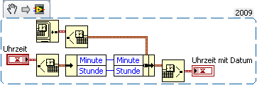

hab ein Problem mit dem Datum/Zeit vergleich.
Ich vergleich momentan Datum/Zeit in Sekunden ermitteln mit einer Zeitstempeleingabemaske.
Ich will aber nur die Uhrzeit vergleichen und anzeigen.
die Zeitstempeleingabemaske kann ich über Anzeigeformat auf nur Uhrzeit anzeigen stellen, aber dann stimmt natürlich das Datum nicht.
Wie vergleich ich nur die Uhrzeit miteinander????

Hallo Thomas,
das habe ich dir doch hier schon gezeigt!
(Zumindest im Prinzip: Du nimmst einen Timestamp, machst einen DateRec draus und ersetzt die relevanten Daten, hier die Uhrzeit...)
Wieso nun noch ein neuer Thread? Hätte es nicht gereicht, im alten Thread nochmal nachzufragen???

ScanFromString brauchst du hier nicht mehr und das zweite ist BundleByName (Clusterfunktion, da der DateRec ein Cluster ist)...
Nochmal die Analyse deines Problems:
Du willst aus einem Timestamp das Datum und aus dem anderen die Uhrzeit nehmen und daraus einen Timestamp machen...
16.09.2011, 12:11 (Dieser Beitrag wurde zuletzt bearbeitet: 16.09.2011 12:13 von seitzo.)

Hallo Thomas,
Zitat:ich brauch doch die aktuelle Zeit aber nur halt ohne Datum
Falsch: du brauchst die Uhrzeit mit dem aktuellen Datum!
So könnte man das machen:

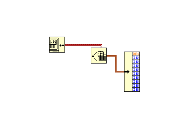

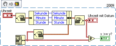

Sorry Sorry, aber ich will doch die aktuelle Zeit mit der eingegeben Zeit auf größergleich vergleichen, rauskommen soll ein true oder ein false.
so jetzt hab ich mal den Zeitstempel aufgetrennt in Sekunden, Minuten, Stunden etc.
Jetzt soll daraus wieder eine Anzeige gebastellt werden etwa so 18:23:22.
Wie mach ich weiter?

Zitat:aber ich will doch die aktuelle Zeit mit der eingegeben Zeit auf größergleich vergleichen, rauskommen soll ein true oder ein false.
Und warum sollte das mit meinem Beispiel nicht möglich sein?
Einfach den Vergleich hinzufügen...
Zu deiner Frage:
1) UnbundleByName ist wesentlich "lesbarer"!
2) Wie es danach weitergeht, siehst du auch in meinem Beispiel...
