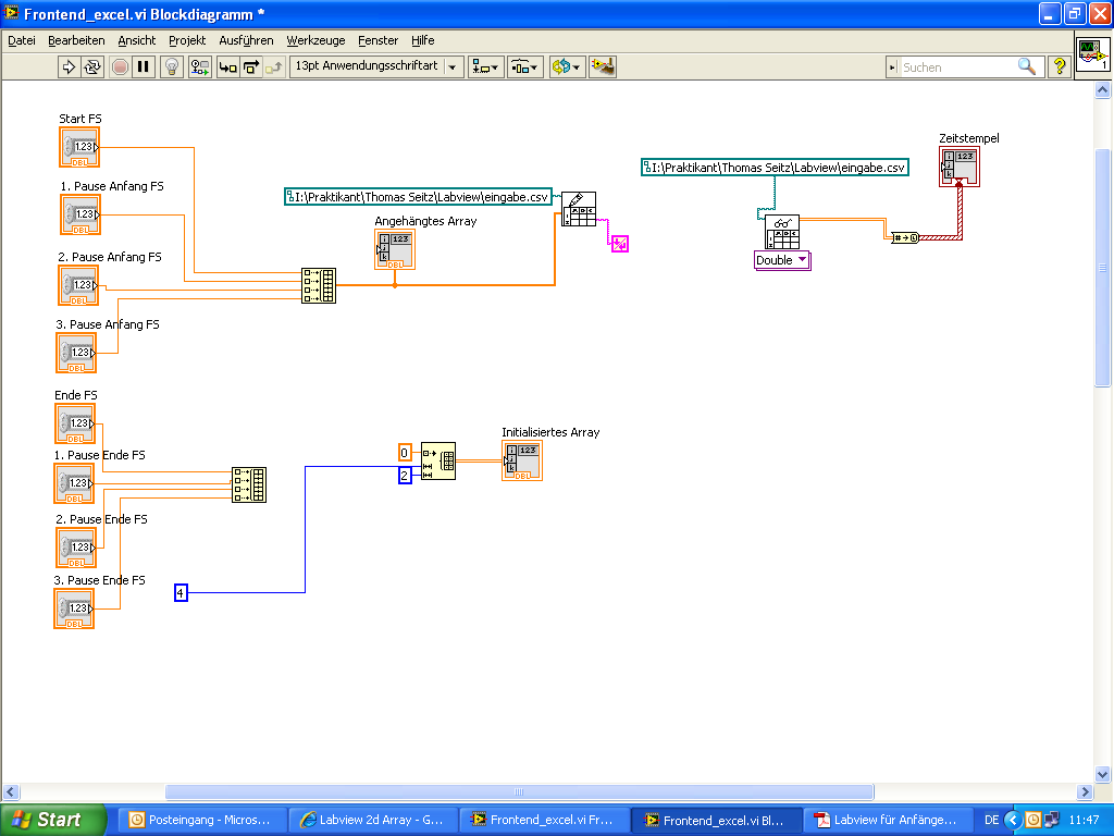

Wie schreib ich in ein 2D Array?
Mit 1DArray funktionierts, aber wie gehts mit 2D Array?

Write to Spreadsheet-File hat doch extra einen Eingang für 2D-Arrays?Blink
Ein 2D-Array kannst genau gleich wie ein 1D Array erstellen, als Eingänge verwendest du einfach 1D-Arrays anstatt Controlwerte. Falls du das meinst...
Hoffe das hilft dir weiter
Gruss Marc
EDIT: Du hast da ein schönes Beispiel für ne Race-ConditionWink In deinem Code ist durch den Datenfluss nicht festgelegt ob das File zuerst beschrieben oder ausgelesen werden soll...
Am besten die Error-Verbindung durchziehen und gut istSmile

OK habs verstanden, vielen Dank.
Es wird ein 2D-Array erstellt, aber in Excel wirds untereinander geschrieben.

(22.09.2011 12:43 )seitzo schrieb:  OK habs verstanden, vielen Dank.
Hm?Blink
Eigentlich sollte das 2D-Array auch als "Tabelle" ins Excel geschrieben werden... Vielleicht liegt es daran, dass du das ganze als *.csv speicherst! Du kannst auch direkt in ein Excel-File schreiben.
