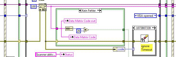

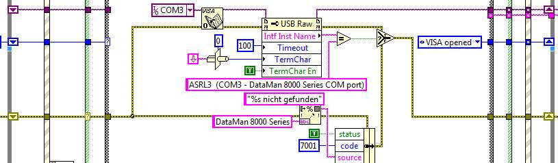

der Prüfling wird mit einem DataMatrixCode Scanner (USB) gescannt. Klappt eigentlich. Aber alle 2 Tage (in etwa) tut er's nimmer. Es kommt einfach nix mehr am VISA Read an. Dann wird das Ding raus- und wieder reingesteckt - VISA neu initialisiert und alles klappt wieder. Am Code ändere ich nie etwas. Wie debugge ich denn sowas?!
Im Fehlerfall verschwindet der Scanner manchmal ganz ausm Max und manchmal auch nicht ...
