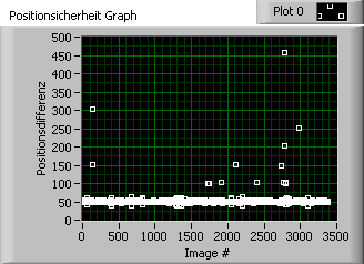

ich gehe im Kreis: ich muss eine Bildfolge mit 20fps (und schneller) abspeichern. Dabei laufen noch 2 Motoren, aus deren Position (serielle Kommunikation 115200Bd), und der Buffernummer baue ich einen String damit ich die Bilder später zu einem großen Bild zusammennageln kann.

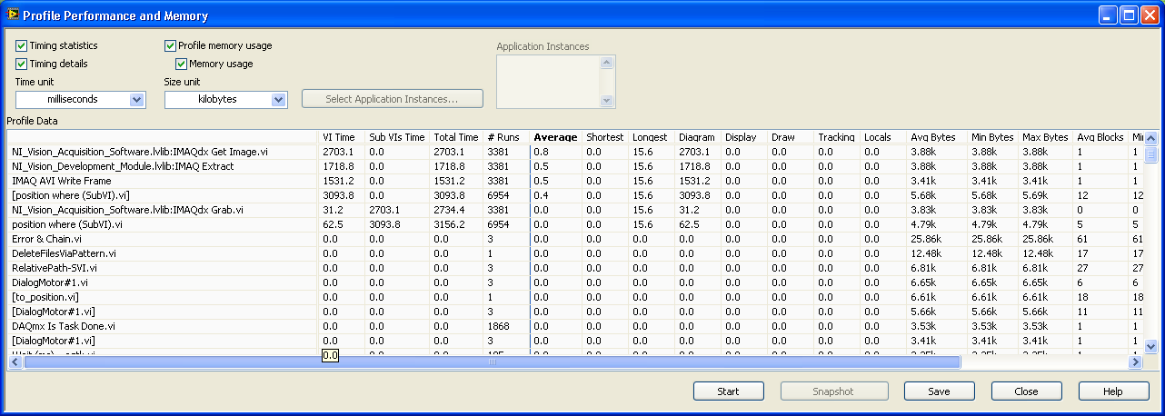

OK technische Details: die Kamera ist getriggert (20Hz), wartet also auf den Impuls (profiler avg 0,8ms), dann lese ich die 2 Positionen aus (je profiler avg 0,4ms) - damit das gleichzeitig passiert via errorline vom getImage. Vom gewonnen Bild mache ich ein Extract (profiler avg 0,5ms) und schreibe das ganze via AVIWriteFrame (profiler avg 0,5ms). Bei allen drei Profiler Angaben is MAX 15,6ms.
Die Impules kommen (praktisch) vom ExampleFinder GenDigPulseTrain-Continuous.vi
Bei 20fps habe ich offensichtlich 50ms Zeit um die Daten zu holen und loszuwerden. Der Profiler meint ich brauche 2,2ms - habe also mächtig Zeit. Wenn ich den zeitlichen Abstand der Bilder untersuche habe ich bis zu 400ms Intervalle (selten aber immerhin). Diagramm: 50=Sollabstand
Ich habe schon versucht dem AVIWriteFrame eine höhere Priorität zu geben, das bringt nichts. Der Profiler meint auch nichts auffälliges zu den Buffern (27kB oder 61 Blocks ... na und)
Ich bin ratlos, ich brauche alle Bilder und nicht nur "die meisten". Ich habe auch schon das FP in die Taskleiste "geschickt" - besser aber nicht weg.

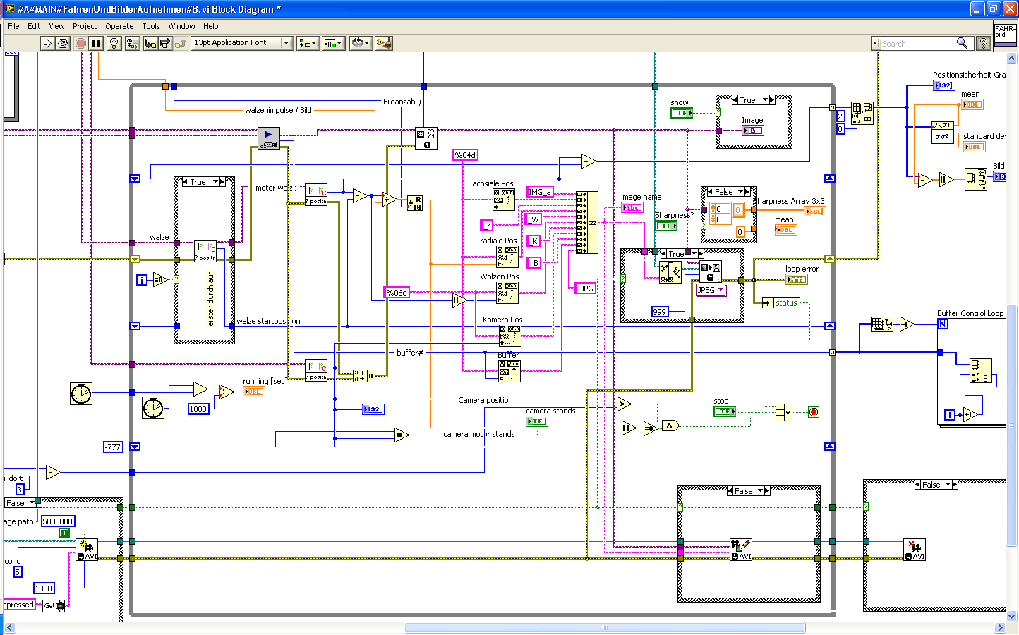

Das Blockdiagramm ist eines, das vom herumprobieren stark gelitten hat ...

Ohne die Details zu kennen...
Ich würde versuchen:
- File IO aus der Schleife zu entkoppeln.
- entfernen der Ausgangindizierungen, die sorgen für gelegentliche Speicherallokationen
- sind die VIs zu Positionsbestimmung reentrant (nicht shared)
- Platform in Frage stellen... ich vermute mal es handelt sich um Windows, da darf es schon manchmal etwas länger dauern. (ggf. mildert eine WindowsTask Prio > 10 das verhalten gut genug)

- Das ganze String bauen lässt sich bestimmt auch mit einem einzigen "In String formatieren" VI realisieren. Müsste eigentlich alles im Formatstring unterzukriegen sein.
