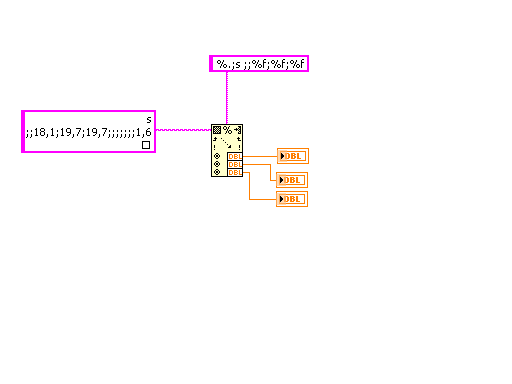

Hallo Ihr lieben LabVIEWer.
Hab gerade ein Problem mit der Formattierung eines Strings, siehe snap shot. Ich möche nur die Zahlenwerte rausfiltern.
Habt ihr einen Tipp für mich?
10.10.2011, 08:26
RE: Im String suchen
Ich habe jetzt nicht deinen kompletten Format-String nachgebaut, aber wenn deine Fließkommazahlen mit einem Komma (und nicht mit einem Punkt) im Suchstring vorkommen, dann sollte dein Formatspecifier nicht ein %.; (Format-Specifier für Punkt als Dezimaltrennzeichen) enthalten.

10.10.2011, 08:33 (Dieser Beitrag wurde zuletzt bearbeitet: 10.10.2011 08:41 von taichi.)
taichi Offline
Beiträge: 33
Registriert seit: May 2011
Hi Jens,
stimmt, hab das mit dem Trennzeichen geändert, funktioniert jetzt fast. Kriege jetzt allerdings nur den dritten Wert raus.
Sorry, mein Fehler...es funktioniert doch so! :-) Danke

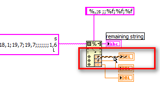

10.10.2011, 08:47
1. Ganz schlechter Stil, das Label eines Controls zu entfernen. Extrem mühsam, die Controls im FP den Terminals im BD zuzuordnen.
2. Ebenfalls schlecht, den 2. Ausgang von "ScanFromString" auf zwei Terminals zu führen, und dabei den ersten Ausgang zu vernachlässigen:
10.10.2011, 08:58
Beiträge: 17.531
Hallo taichi,
so geht's:
Wer zur Hölle hat dir beigebracht, den Namen ("Label") von Anzeigeelementen zu löschen? Tu das nie!
