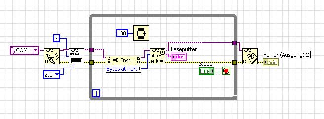

ich habe das problem, dass ich vom o.g. Multimeter werte empfangen soll und dies halt nicht klappt. ein weiteres problem beschreibe ich, sobald das erste geklärt ist...
das programm, wie ich es gebaut habe bisjetzt, habe ich einer Musterlösung einer VISA-aufgabe aus Georgis buch zu LabVIEW entnommen (http://www.hs-weingarten.de/~georgi/Lehr...nsIII.html 15.1)
Die Einstellungen zwecks parität, datenbits, stoppbits habe ich der seite http://home.arcor.de/bernd_kunze/selfprog.htm entnommen. Es passiert aber nach dem start nichts - der "Lesepuffer" zeigt nichts an (im Beispiel von Georgi sollte da irgendein Text von einem zweiten PC ankommen), ferner erhalte ich einen fehler, der jedes mal eine etwas andere nummer hat, aber laut NI-seite vielmehr ein hinweis ist, dass ich eine andere zahl an bytes erhalte, als anfangs erwartet.
in welche richtung muss ich denken, damit ich die Datenerfassung zu laufen bringe?

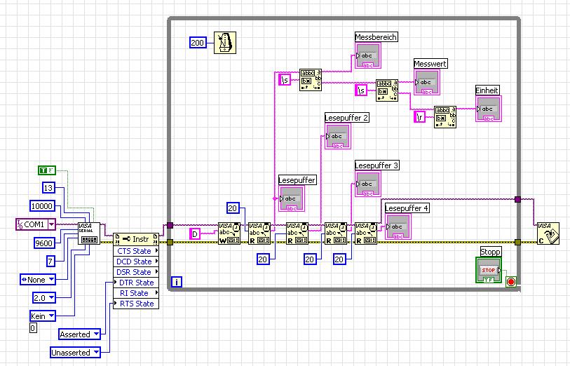

eine frage noch zu dem VI, das ich dort gefunden habe (hier nochmal angehängt): es gibt mir die nötigen Daten aus und ich dachte kurz, ich würde verstehen, wie es funktioniert, aber dann dachte ich mir "tu ich halt die lesepuffer 1-4 weg, die zeigen ja eh bloß sachen an, die ich nicht brauche". Problem: als die weg waren, haben die werte in den übrigen drei fenstern (Messbereich, Messwert, Einheit) auf einmal angefangen wie wild durcheinander zu hüpfen Blink Was ist denn das für ein fail? was haben die nachgeschalteten VISA-Readknoten mit der anzeige davor zu schaffen?

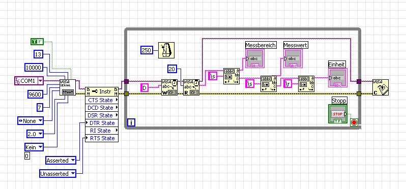

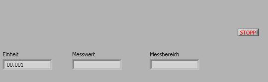

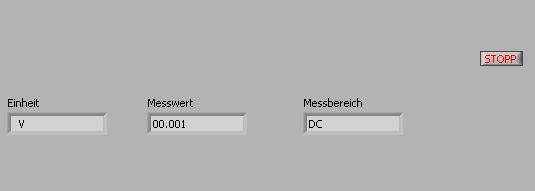

also, nochmal probiert - unnötige Lesepuffer und Readknoten entfernt, Pfad und Error durchverbunden - und so schaut's aus: unten das Blockdiagramm und dazu die zwei varianten vom Frontpanel, zwischen denen es bei mir hin und herspringt. Wobei ich jetzt tatsächlich hinzufügen muss, dass nach der zeit, wo ich die pics gemacht und abgespeichert habe, (ca. 1-2 minuten) sich das auf einmal normalisiert hat und aufgehört hat zu hüpfen...

Im Original Programm wird ja 4mal ein Read-Befehl gesendet, in deinem nur einmal. Vielleicht ist da ja noch was im Gerät was irrtümlich ausgelesen wird....

Zitat aus der der von dir selber verlinkten Seite http://home.arcor.de/bernd_kunze/selfprog.htm
Zitat:Bei den Meßgeräten M-3860 M, M-4660 A, M-4660 M und MXD-4660 A werden die Inhalte von insgesamt 4 Displays übertragen. Zuerst der aktuelle Meßwert, dann die 3 kleinen Anzeigen an der Unterkante des LCD-Schirmes. Deshalb werden bei einer Meßwertanforderung insgesamt 56 Zeichen gesendet.
Das erklärt hoffentlich, wieso du "Blödsinn" bekommst, wenn du nur einen Puffer ausliest.
