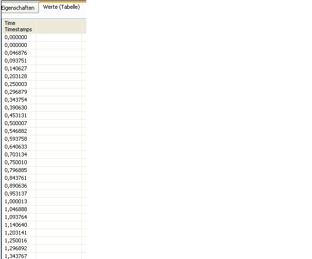

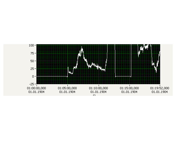

Ich empfange CAN Botschaften zyklisch alle paar ms und schreibe pro Botschaft (=Amplitudenwert) die Zeit der Erfassung in die TDMS Datei. Also habe ich zwei Gruppen, Erste Gruppe: Time mit Kanal Timestamp (selbsterstelltes Array aus Zeitwerten) und die zweite Gruppe aus mehreren Kanälen. Pro Kanal ein Signalname. Das Endergebnis sollen Signalverläufe sein, die ich im Dateimanager/monitor von TDMS anzeigen lassen will, so wie ich die Daten empfange. Momentan bekomme ich zwar die Amplitudenwerte aber der Zeitstempel ist vom 1904 und diesen möchte ich selbst mit dem Array vorgeben.
Hier eine Verdeutlichung, momentane TDMS Datei mit Zeitwerte aus voreingestellten Timestamps:
Nun habe ich aber selbst definierte Zeitdaten in Form eines Arrays in die TDMS Datei geschrieben siehe hier:
Nun möchte ich aber als Darstellung meine Zeitdaten benutzen, wie mache ich das?

(20.10.2011 11:50 )LV-Starter123 schrieb:  Nun möchte ich aber als Darstellung meine Zeitdaten benutzen, wie mache ich das?
Schonmal nicht im TDMS-fileviewer. Du musst wohl eine XY-Darstellung mit dem xy-Graphen machen. Also selbst programmieren. (Ich nehme an deine dt ist entsprechend nicht konstant ...)

Wenn du ein Signal ohne konstantes dt darstellen willst, geht das nur mit einem XY-Graph. Zoomen kannste bei allen Graphen/Diagrammen - einfach unter Kontextmenüpunkt sichtbare Objekte "Graph Palette" anzeigen lassen. Der TDMS-fileviewer kann nur konstantes dt darstellen.
Zitat:Oder gibt es eine andere Möglichkeit?
Ja selbst programmieren. Der viewer als Exe ist eh Bockmist - den müsstest du für jede Datei neu starten.

Es hätte mir nichts ausgemacht eine kurze .exe für die manuelle Analyse der Signale zu erstellen da diese sehr selten ausgeführt wird und später wenn die .tdms Datei mit ihren Signalverläufen als gut empfunden wird, gespeichert wird und dann mit diesen Signalverläufen automatisch weitergearbeitet wird. Also falls es nicht möglich ist, ein nicht konstantes dt in den TDMS VIEWER einzubinden dann werde ich solch eine Analyse .exe selbst schreiben.
Vielen Dank für den Hinweis mit dem Kontextmenü. Damit hab ich meine Lösung. Schönen Tag. :-)
