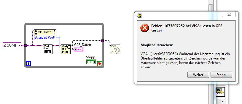

ich habe aus vielen Beispiele eine Applikation "gebastelt". Aber kommt selber Fehler raus.
Wie kann ich das lösen? Welcher Wert stimmt nicht?

sehe ich das richtig?
Erst fragst du ab, wieviele Zeichen am COM-Port bereitstehen und dann initialisierst du den Port (besser noch: ohne zeitliche Koordinierung...)? Und das in jeder Iteration? Hälst du das selbst für sinnvoll?
Noch mal ein Tipp: "Basic Serial Read and Write" aus den LV-Beispielen...

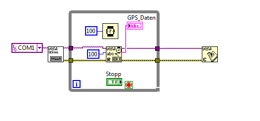

Also, noch mal zu Aufgabenstellung: ich habe insgesamt 6 Geräte, die an dem Rechner über rs 232 (COM1...COM6) angeschlossen.
Das sind ein GPS-Gerät und noch fünf Messeräte. Die gelieferte Daten möchte ich mit Labview 2011 auslesen, darstellen und danach bearbeiten. Ich versuche erst eine Anwendung erst für's GPS-System erstellen (eine COM-Schnittstelle abfragen). Später möchte ich die Daten aller Geräten parallel sehen.... Ich brauche die "Erste Hilfe!!!" in dem Bereich!!!
Schauen Sie bitte meinen neuen Versuch (mit VISA) im Anhang an. Kann in der Richtung weiter gehen??? Oder weißt ihr einen besseren Weg? Für eure Hilfe bedanke ich mich im Voraus.

Hilfe-Menü, "Beispiele finden", nach "Seriell" suchen...
Zu deinem Bild: Wie sagte schon Lucki: Keine Wartezeit!

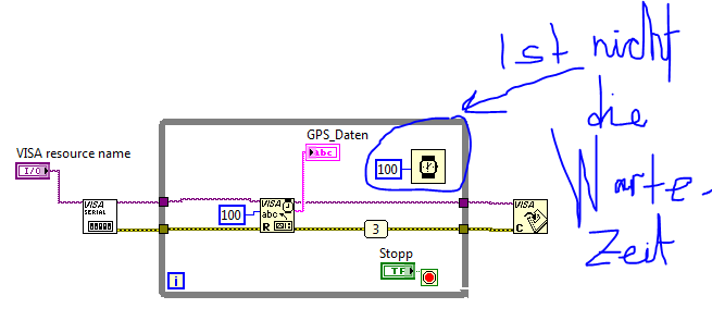

erst möchte ich Danke sagen, ich hab die Beispiele gefunden!!! Aber die Beispielcode sehen fast ähnlich wie mein Code aus.
Ich verstehe immer noch nicht ganz wegen der Wartezeit. Was meint ihr damit??? Benutze ich falsche Symbol, was versteht man genau unter der Wartezeit in meiner Applikation?

das, was du da eingekreist hast, ist die Wartezeit - und die ist unnötig...
