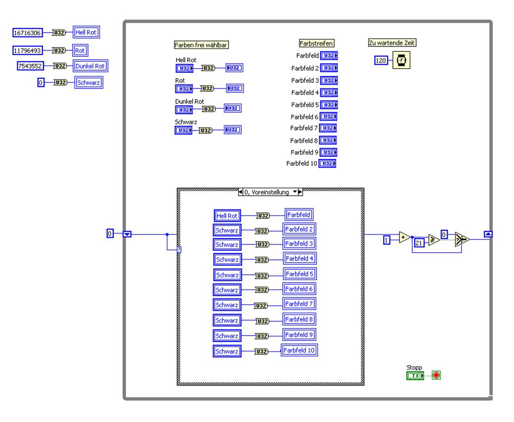

Hallo liebes Forum,
ich habe mir einen Knight Rider Balken gebastelt, finde meinen Lösungsweg aber viel zu kompliziert.
Vielleicht fällt euch eine einfache Lösung ein!?
Knight Rider ist so schön retro Big Grin
Lv85_img
Sonstige .vi  Knight_Rider_2.0.vi (Größe: 153,01 KB / Downloads: 371)

Knight Rider
Hallo FloKun,
bitte die lokalen Variablen entfernen und deine ColorBoxen in ein Array packen!
Ich persönlich verwende beim Umgang mit Farben 1) ColorBox-Konstanten oder 2) numerische Konstanten/Anzeigen in hexadezimal-Displaymode.
Edit:
- Dein ">=21"-Vergleich etc. könnte man durch eine Quotient&Remainder-Operation ersetzen...
- Warum konvertierst du ständig aufs Neue nach U32? Du arbeitest doch schon mit U32-Werten...

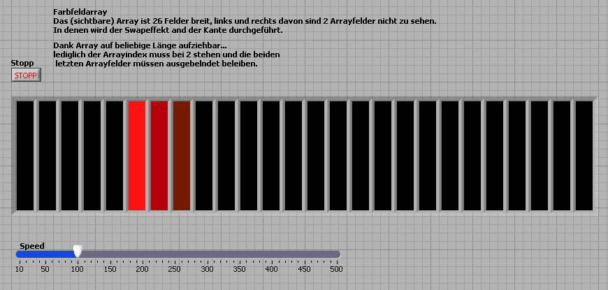

Hab auch mal eins gebastelt...
(Das Konzept nennt sich State Machine)
Bei Fragen einfach Fragen fragenBig Grin
Lv80_img
Sonstige .vi  KnightRider_Bar.vi (Größe: 32,19 KB / Downloads: 417)
Gruß SeBa

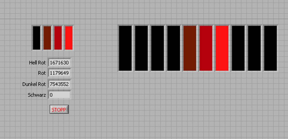

@GerdW: Danke für den Tipp! Hab's mal mit Arrays versucht. Das Ergebnis ist im Anhang. Leider läuft der Balken rechts aus dem Bild und links nicht. An den "Randbedingungen" muss noch gearbeitet werden. Sehe gerade, dass SeBa dafür eine simple Lösung hat.
@Seba: Cool, dass du auch etwas gebaut hast. Muss mich noch ein wenig in dein Programm herein denken. Sieht aber echt gut aus.
Hintergrund ist eine Cocktail-Maschine, die unser Arbeitskreis (Uni Hamburg) bei verschiedenen Anlässen aufbaut. Diese besteht aus Schlauchpumpen, einer Waage, einem Kryostat, ein paar Pt-100 und vielen Glasteilen. Alles zusammen wird durch ein LabVIEW Programm gesteuert. Das allein ist schon nicht schlecht, aber ich würde gerne einen "sprechenden Automaten" bauen. Knight Rider Balken, bisschen Sound, vielleicht eine Frequenz-Analyse,...Bei der Anlage geht es halt um den Showeffekt.
Lv85_img
P.S.: Wie verändere ich das Design der Anzeigeelemente, so dass sie keinen Rahmen mehr haben. Kenn grob den Weg über "Fortgeschritte -> Anpassen", aber dann....
Vielen Dank!!!
Sonstige .vi  Knight_Rider_2.1.vi (Größe: 15,81 KB / Downloads: 299)

' schrieb:P.S.: Wie verändere ich das Design der Anzeigeelemente, so dass sie keinen Rahmen mehr haben. Kenn grob den Weg über "Fortgeschritte -> Anpassen", aber dann....
Nimm doch das Array und das Farbfeld (ohne Rahmen) von der klassischen Palette.

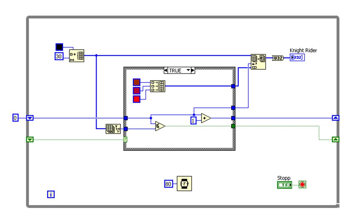

Tolles VI von Seba, da geniere ich mich richtig, meine Eindampfungs-Bemühungen hier ebenfalls zu posten. (Es ist seit heute Mittag fertig, aber ich konnte nichts posten und habe stundenlang mit dem Firefox-Fehler "Die Verbindung zum Server wurde zurückgesetzt, während die Seite geladen wurde" gekämpft).
Lv80_img
Sonstige .vi  Knight_Rider_2.0WA.vi (Größe: 17,43 KB / Downloads: 328)

' schrieb:Tolles VI von Seba, da geniere ich mich richtig, meine Eindampfungs-Bemühungen hier ebenfalls zu posten.
Naja, hab da beim Wechseln der Laufrichtung etwas geschludert... da gibt es bestimmt elegeantere Möglichkeiten.
Aber so für ne Mittagspausen-Klickerei fand ichs ausreichendBig Grin
Deiner Lösung muss man aber auch zugestehen, dass sie wesentlcih schlanker wirkt.

@Seba
Hatte mal mit dem Gedanken gespielt, mich der CLD-Prüfung zu stellen (um meine Eitelkeit zu befriedigen). Eine Anforderung an das VI, welches man da erstellen so, ist: Es soll skalierbar sein. D.h. im Idealfall: durch einfaches Aufziehen eines Arrays soll es mit unterschiedlicher Elementezahl funktionieren. Deine Lösung passt da schon sehr gut rein.

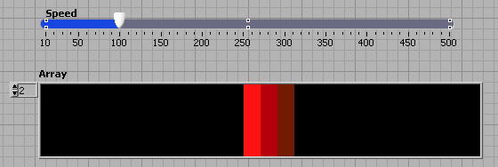

das gefällt mir. Big Grin
hab auch mal gebastelt.
Sonstige .vi  NR.vi (Größe: 12,07 KB / Downloads: 337)
Lv09_img2
Sonstige .vi  NR.vi (Größe: 13,48 KB / Downloads: 275)
Lv85_img
