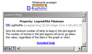

14.09.2010, 10:03
Plots selektieren
Alternative: Setze zu Beginn des Programms die folgende PropertyNode:
Damit existieren die Plots, auch wenn noch keine Daten "drinstehen". Trotzdem gilt weiter das Datenflussprinzip!
