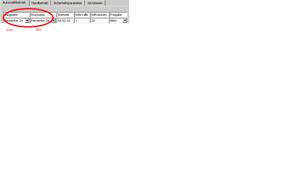

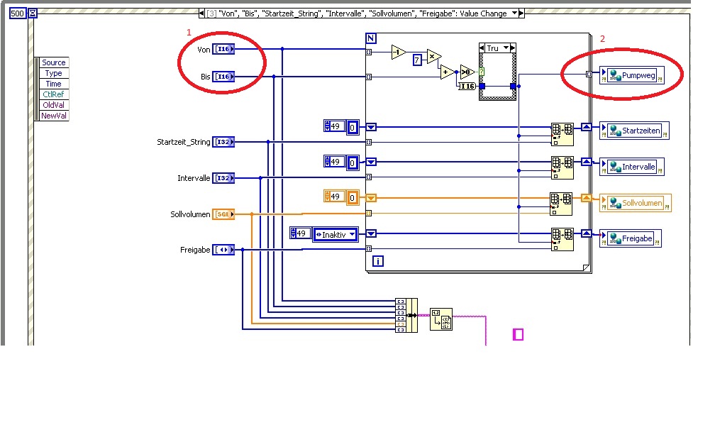

So, ich habe mal zwei Screenshots gemacht, in der Hoffnnung das dann besser Verständlich ist.
Im Frontpanel (VI_Auszug2) gibt es ein Dropdown Menu wo man auswählen kann von wo nach wo gepumpt werden soll.

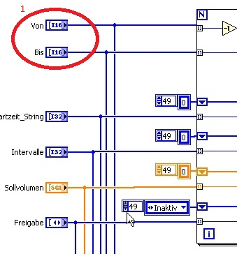

Im Auszug vom Blockdiagramm (VI_Auszug) ist die Berechnung für den Pumpweg dargestellt.

Bist du sicher, dass alle Eingangs-Arrays
für die For-Schleife "nicht-leer" sind?
Wenn nur eines leer ist, dann wird die For-Schleife Null-mal durchgeführt.

Wenn die For-Schleife leer wäre würden ja auch die Startzeit, die Intervalle, das Sollvolumen und Aktiv/Inaktiv nicht in die jeweilige Variable geschrieben werden.
Und wenn ich das *.vi beobachte sehe ich auch das für den Pumpweg ein Wert berechnet wird, dieser dann auch an der Variable steht, ich aber im DSM keinen Wert dafür wiederfinde.
Das bedeutet das der Wert irgendwo anders hingeschrieben wird, kein Plan wo, oder der Wert verloren geht!?!?!?!?!

Ach so, jetzt verstehe ich. Ist normal. Wenn eine Shared Variable ein Array enthält, dann wird im DSM grundsätzlich nichts angezeigt.
Lies sie mal aus, dann siehst du, dass da trotzdem was drinnen steht.
